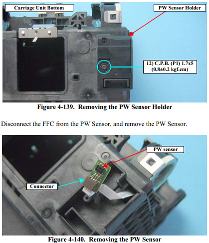

скорее датчику, который отвечает за "обнаружение" края бумаги. Под кареткой находится. Вот его надо смотреть, возможно просто почистить.
Спасибо за ответ! Получается, что не снимая каретки до него никак не добраться? У вас случайно нет фотографии нужно части каретки?

Если только протереть глаз, то и снимать ничего не нужно. Если извернуться, то можно...

Спасибо вам за помощь ребята! Почистил не снимая каретки ушной палочкой, подложив предварительно листочек обклеенный скотчем, чтобы пока я кручу ушную палочку она не собирала с площадки чернила. Было не просто в слепую практически, но фотография очень помогла! Ещё раз спасибо!
