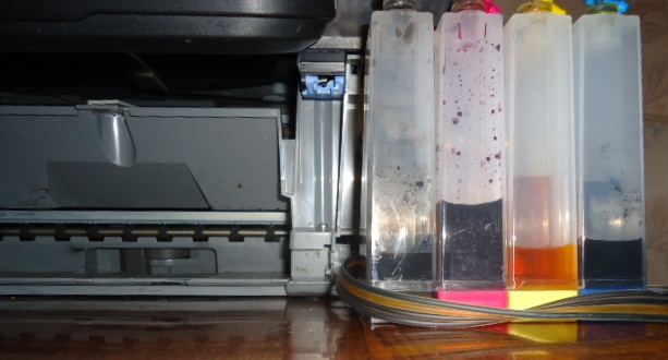

Относительно уровня дюз уровень чернил ниже. Вот фото принтера:
Выдул чернила из отсеков, сейчас буду испытывать. А есть ли идеи почему идет замена черного цвета на синий при печати текста?
