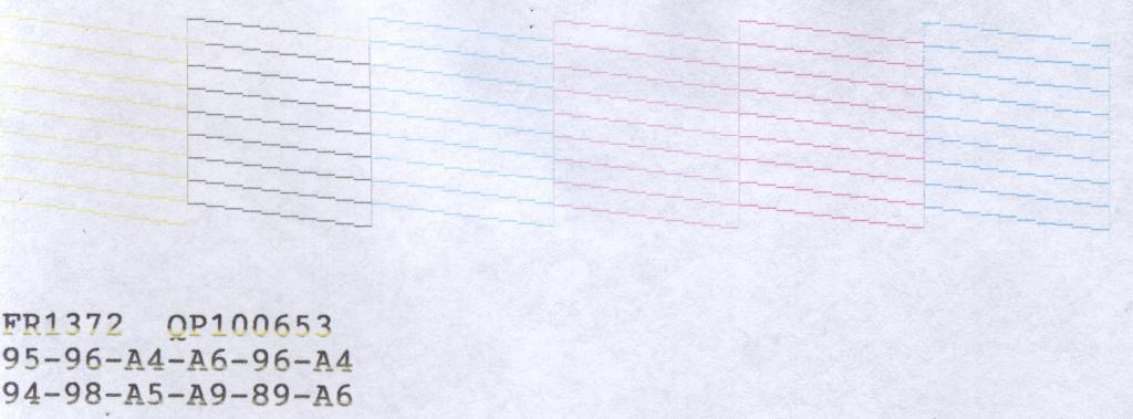

А вот и фигушки. Что-то не помогло. Систему сбалансировал. Энкодер чистый, единственное -- в одном месте небольшая царапинка примерно 5мм наискось в районе начала каретки (если запаркована).
Собственно вопрос -- снимать голову для ПОЛНОЙ прочистки усиленными методами, или дальше пробовать отмачивать бутербродом и заливкой промывки в каналы?

Купите заводскую промывочную жидкость. К примеру WWM CL-10. Видать вода+аммиак недостаточно. Залейте в капсулы промывку(в шлейфе пусть будут чернила), сделайте одну прочистку (средствами драйвера), оставьте на пару часов. После чего прочистка и тест дюз. Если не поможет то повторить, но уже на более длительное время. Пусть постоит ночь. Если и это не поможет то уже снимать ПГ и отмачивать.
| Сообщение #3 Отправлено 15 июля 2012 - 22:01
Спасибо за ответ. Примерно в таком порядке и думал всё сделать... Хотелось уточнить у более опытных...

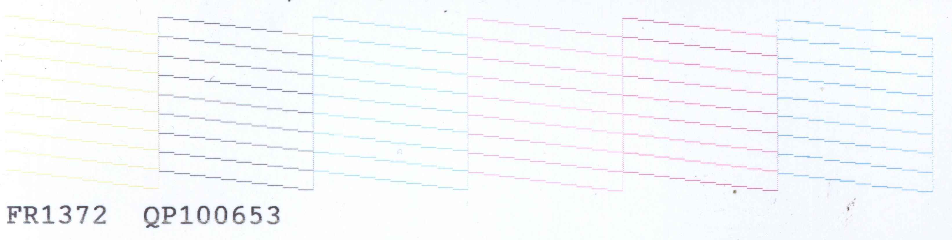

И ещё. Первый скан я сделал на фотобумаге. Спустя примерно через час...два отпечатал ещё и шаблон, но на простой. И вот, что получилось (см.рис.). После прочистки всё как на первом посте.
Что-то вся эта ситуация напоминает мне первый принтер R300 с похожими симптомами, но как оказалось "Федот, да не тот"...
На счёт промывки. Промывка InkTec MSC-100MDP.
