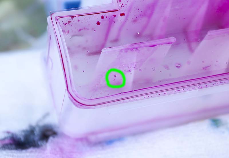

Вобщем такое дело...
Принесли мне принтер, сказали полосит. Посмотри с ним что да как. Сразу сказали, что чернила там совместимка джет принт.
Посмотрел я на него....
Сразу не понравилось, что чернила явно где-то подтекают. Хотя была надежда, что может везли неакуратно.
Вобщем начал разбирать. Чем больше разбирал тем больше магенты было.....везде.
В итоге после практически полной разборки этой заводской СНПЧ выяснилось, что дырка в боковом полиэтилене донора
Прикрепленное изображение: IMG_1149.jpg
Что делать, как это можно заклеить?
Впервые сталкиваюсь с такой проблемой :help:

|    Сообщение #2 Отправлено 14 июля 2012 - 14:39   koka
обычным упаковочным скотчем.
|    Сообщение #3 Отправлено 14 июля 2012 - 14:44   BjornEps
Думаете прокатит такой ремонт? Не отлетит?
З.Ы. Есть ощущение, что заправляли при помощи шприца с иглой...и ткнули неакуратно, т.к. дырка как раз напротив заправочного отверстия

|    Сообщение #4 Отправлено 14 июля 2012 - 16:35   Кавказец
Просмотр сообщенияBjornEps сказал:
Нет, главное хорошо протереть и высушить место где будете клеить скотч.
Дабы ваши сомнения на счёт "отлетит - не отлетит" ушли, после наклеивания скотча прям по краям промажьте его "Супер Клеем" (без шуток), только обязательно чтобы это был именно гель, иначе потечёт...

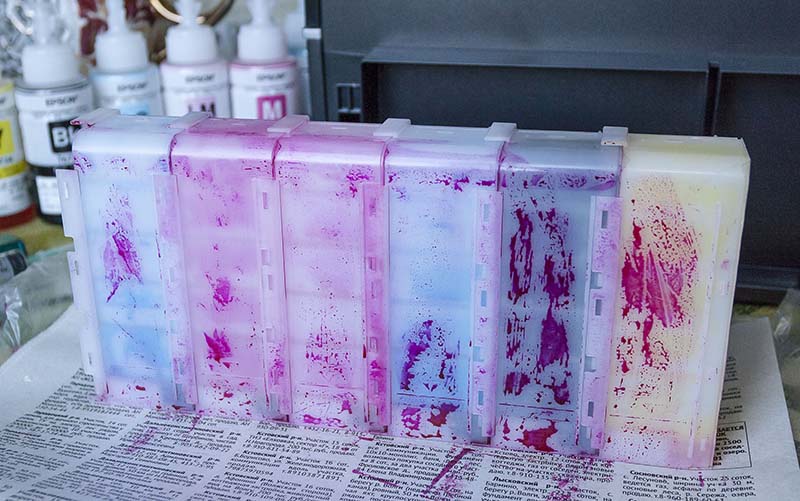

|    Сообщение #5 Отправлено 14 июля 2012 - 16:41   BjornEps
Сделал.
Обезжирил 96% медицинским спиртом и аккуратно наклеил кусок скотча....щас с промывкой лежат доноры.
Кстати, при внимательном рассмотрении чернил, чаво там плавает...да там целые хлопья и комья какие-то
Посмотрим как оно будет.
З.Ы. Магента оказалась очень едкой...щас стол пытаюсь оттереть. гдет 20-30мл вылилось из донора пока разбирал :biggrin:

|    Сообщение #16 Отправлено 03 августа 2012 - 09:19   ms_
Лучшее средство для заделки дыр - заплавить её выжигателем по дереву или паяльником

|    Сообщение #17 Отправлено 05 августа 2012 - 09:55   BjornEps
Всё уже давно починено и печатает)

|    Сообщение #19 Отправлено 12 января 2015 - 18:46   olehua
Шприцом с иглой отсмактывал старую краску при заливе новой, и проколол боковушку. Как разобрать СНПЧ? открутил нижние саморезы, снял нижнюю крышку и верхнюю, а боковые не могу снять что бы добраться до донров
|    Сообщение #20 Отправлено 12 января 2015 - 20:39   olehua
Разобрал, заклеил Моментом универсальным. Скотчем не получалось, дырочка была в самом краю, и приклеивалось неплотно - протекало
