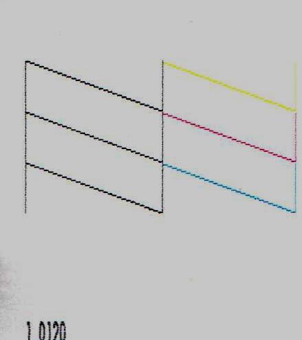

чернила Jet print пигментные, снпч тоже их.
При печати смещение строк и цветов. Не знаю, что еще написать на сканах всё видно, не подскажете в чем может быть проблема?
Решено
TX 117, смещение цветов
| Сообщение #2 Отправлено 14 июля 2012 - 02:15
Доброго времени суток!
Судя по отпечаткам полосы повторяются через равные промежутки. Похоже что проблема с энкодером на валу подачи бумаги. Энкодеры и датчики энкодеров
Почистить его и проблема уйдёт.
