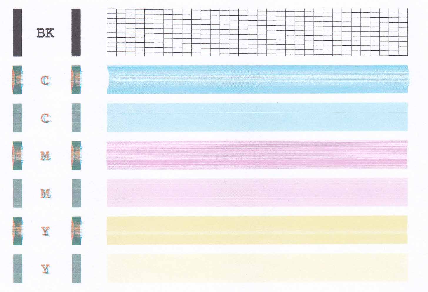

Здравствуйте, взялся печатать фото, до етого не печатал ~месяца 2, сделал прочистку и увидел какие то выпуклые полосы там где синий цвет см. скан.
Сам цветной картридж я перезаправил еще зимой, заправлял шприцом, было первое время все нормально печать по качеству не отличалась от оригинальных чернил, хотя может такой результат был от остатков старых оригинальных чернил, так распечатав уже фоток пять я заметил что место черного, уже не черный а темнозеленый какой-то, а делал калибровку, не помогло. А от сейчас попробовав напечатать заметил что появились еще проблемы помимо неправильного черного...
Розовый цвет не хочет печатать, после прочисток стал немного проявлятся, полосит.. а синий с какойто выпуклостью печатает(
Что делать?!
Помогите пожалуйста! :hi:

|    Сообщение #4 Отправлено 15 июля 2012 - 09:29   Freeman Pro.
Bodgik так выходит из строя ПГ картриджа. Только замена цветного картриджа поможет.

|    Сообщение #7 Отправлено 15 июля 2012 - 20:13   Freeman Pro.
Выпуклости серых прямоугольников на тесте дюз означают выход из строя ПГ. Гдето на форуме уважаемый КАТ об этом писал.
Не мучайтесь, "закопайте стюардессу" :).
|    Сообщение #8 Отправлено 16 июля 2012 - 10:36   burykin
Просмотр сообщенияFreeman Pro. сказал:
Это косоструй такой.
bodgik, посмотри на дюзы, есть повреждения, зарапины, наплавления?
|    Сообщение #9 Отправлено 17 июля 2012 - 21:39   bodgik
Приобрел очищающую жидкость(CW-UCH01), поставил на часов 5 отстаивать картридж, для надежности еще внутрь шприцем залил в каждый цвет, потом вымочил всю жидкость что внутри салфетками, заправил, печатает хорошо но не так как было раньше, но и на етом рад)
