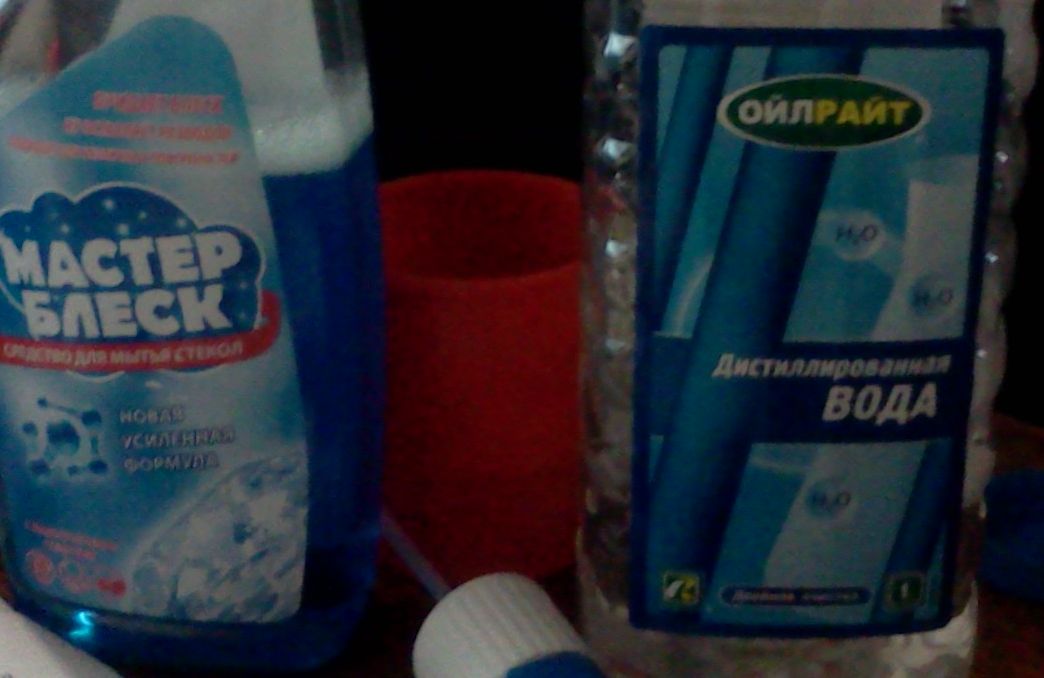

Для начала необходимо избавиться от оставшихся чернил из картриджа, выкачиваем их шприцем. Далее промываем картридж промывочной жидкостью(в данном случае это средство для стекол МАСТЕР БЛЕСК) несколько раз, удаляя этим большие остатки чернил. Далее в любую миску или что-то такое ложим салфетку, промачиваем её МБ, заливаем в картридж МБ , ставим картридж на салфетку дюзами, и оставляем его отмачиваться на часов 8-10.

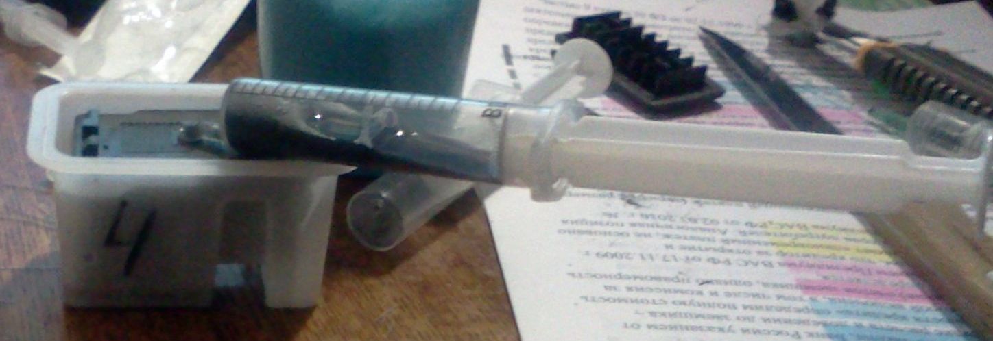

После откачиваем что осталось с картриджа,промываем несколько раз, ставим его в какую-то емкость с высокими краями( безопаснее, дабы не нарушить дюзы, и удобнее использовать коробочку из под картриджа ) , в картридж до придела, и на дно коробки заливаем промывочную жидкость примерно 10мм(чтобы не достовало до кантактов картриджа). И вот самое главное, вставляем в хобот шприца угловой штуцер от СНПЧ( он плотно вставляеться в шприц))))).В отверстие картриджа всавляем резинку уплотнительную от СНПЧ, всё это соединяем, и начинаем потихой выкачивать из картриджа МБ, и соответственно доливаем в баночку МБ по мере его убытия))) Вот и все!!!!! По сути тот же принцып промывки картриджа клипсом, или там закачки чернил с помощю этого клипса, НО В ОБРАТНУЮ СТОРОНУ )))) И несколько раз делаем не выкачивание жидкости, а наоборот вкачивание, т.е. обратную промывку.После чего таким же макаром промываем картридж дистилированной водой.
У меня ни одного дюза не забилось. Тестовая печать отличная.Чего и всем желаю!!!!

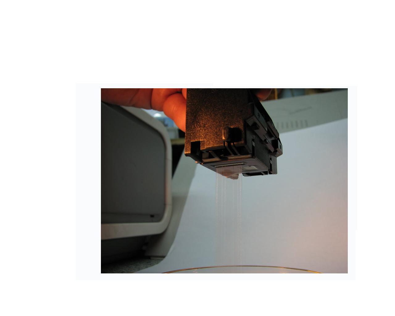

За место МБ я взя ДОМЕСТОС 1 к 5 кубиков с водой, и этот раствор сперва закочал в картридж, под давлением шприца чуть выдавил раствор чтоб с дуз немного вытекло, ну и дал поотмачиваться минут 15, после чего промывал водой , потом МБ, потом снова водой(при желании, и для надёги, можно эти процессы повторить, как я и делал). Водой промывал таким образо, что заполнив катридж ей, набрал полный шприц (20кб), и под давлением с усилием воду вкачивал в картридж, с дюз шел хорошенький дождь , и все ОЛ-РАЙД ))))Теперь пробую печать полностью лист А4 только черными чернилами, все пропечатываеться, ни каких пропусков, все как надо. Тесть-дюз отличный)))Я доволен.
Вот что я имел в виду ДОЖЬ с ДЮЗ,
