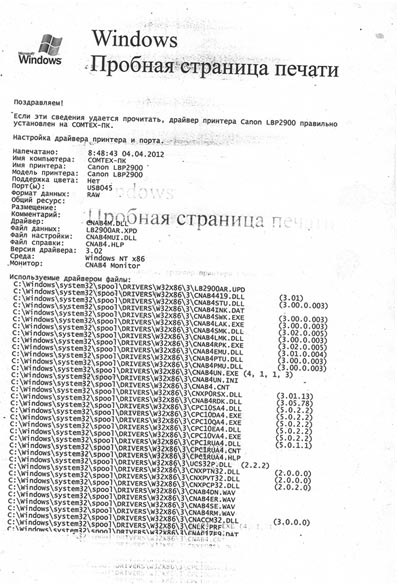

Подскажите пожалуйста canon lbp2900 задваивает изображение
Менял фотобарабан, магнитный вал, чистящее и дозирующее лезвия, мыл резиновый валик, тер контакты, ничего не помогает, ниже скан. Проверить на другом принтере картридж нет возможности. что еще проверить?

Термоплёнка?
|    Сообщение #3 Отправлено 11 июля 2012 - 10:49   xotabi4
делал стоп тест, задвоение появляется до прохождения печки

|    Сообщение #4 Отправлено 11 июля 2012 - 17:51   koka
Ну дык ежели ДО...однозначно в картридже проблема.
|    Сообщение #5 Отправлено 11 июля 2012 - 22:15   Александр 17
Фотовал, маг.вал, лезвия , тонер меняли, а заряжающий ролик не на что поменять было?
|    Сообщение #6 Отправлено 12 июля 2012 - 08:07   xotabi4
Да заряжаюший ролик менять не на что, заказл новый, завтра привезут - проверю его

|    Сообщение #7 Отправлено 12 июля 2012 - 11:57   koka
он родимый...
|    Сообщение #8 Отправлено 26 июля 2012 - 07:45   xotabi4
забыл написать - поменял заряжающий ролик и все стало нормально, всем спасибо
