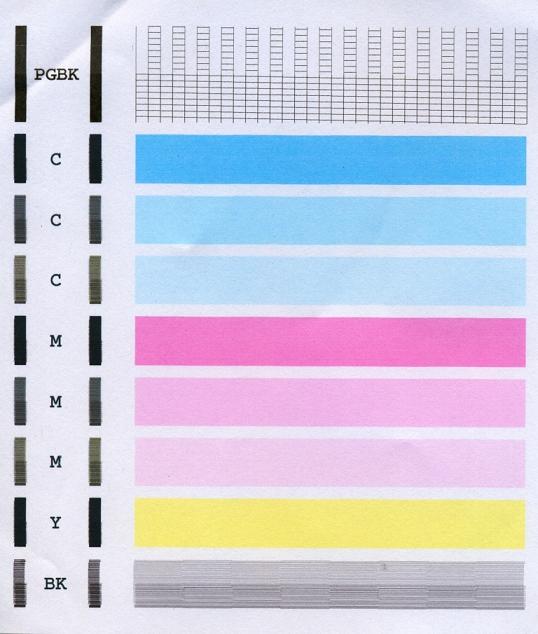

При тесте есть смещение черного ВК. Однако при калибровке головки все происходит без смещений.
Подскажите пожалуйста что делать?
На принтере стоят "родные" картриджи переделанные в перезаправляемые.
Точно такого же теста не нашел, выкладываю свой.
Буду благодарен за все ответы.
  • Прикрепленное изображение: scan45000001.jpg

|    Сообщение #10 Отправлено 07 сентября 2012 - 10:29   SCORPIC
Судя по вашему тесту сопел могу сказать что вы перепутали чернила и залили пигмент в BK, а водянку перемешали с пигментом и тот выпал в осадок прямо внутри тонкопленочных резисторов внутри ПГ.
Головку бы я такую не купил точно.
