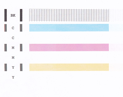

Стоит снпч, полез че то смотреть, открыл принтер, вытащил цветной картридж, поставил обратно, и все... пропали светлые цвета. Что это может быть?
вот скан:
Заранее спасибо?

|    Сообщение #2 Отправлено 10 июля 2012 - 12:06   Anbel
Когда вынимаете картридж обязательно пережимайте шлейф биндером. В вашей ситуации чернила ушли в доноры, поможет 2 варианта:
1. произвести раз 8 глубоких прочисток,
2. отсоединить картридж и заправить его до отказа чернилами, после все собрать и тоже сделать рочистку.

|    Сообщение #4 Отправлено 10 июля 2012 - 14:53   Karvinen
Прокачал полную очистку раз 10, никакого эффекта. Когда снимал, ВО доноров закрывал. Я так понял что это вызвано тем что в картридж попал воздух?
|    Сообщение #5 Отправлено 10 июля 2012 - 21:49   burykin
О чём речь... где скан из сервисного режима, чернила поступают, лайты не печатают

|    Сообщение #7 Отправлено 11 июля 2012 - 11:08   Karvinen
Решено
Вообщем все решилось... Чип картриджа плохо контактировал с контактной платой принтера.
