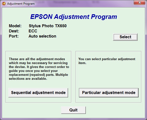

Статус монитор пишет "Общая ошибка", SPUA Resetters пишет "Критическая ошибка" (кода ошибки я не обнаружил, подскажите пожалста где искать)
Если нет, то ищи Adjustment Program для своего принтера.
Скачал, подскажите, что делать с ней?
|    Сообщение #9 Отправлено 11 июля 2012 - 14:52   Manarbek
Particular adjustment mode-выбираешь принтер и порт принтера, далее ок и ищешь в списке printer information check
Хочешь жить, умей вертеться

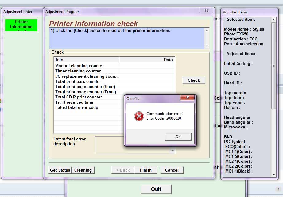

|    Сообщение #10 Отправлено 11 июля 2012 - 16:20   glazique
Дальше - Latest fatal error code?
Правильно сделал?
|    Сообщение #11 Отправлено 11 июля 2012 - 20:00   Nikolai67
Не правильно.
Перед запуском программы нужно удалить с диска Ц папку Adjustment Program, и может быть нужно системную дату перед запуском программы изменить, не знаю.
