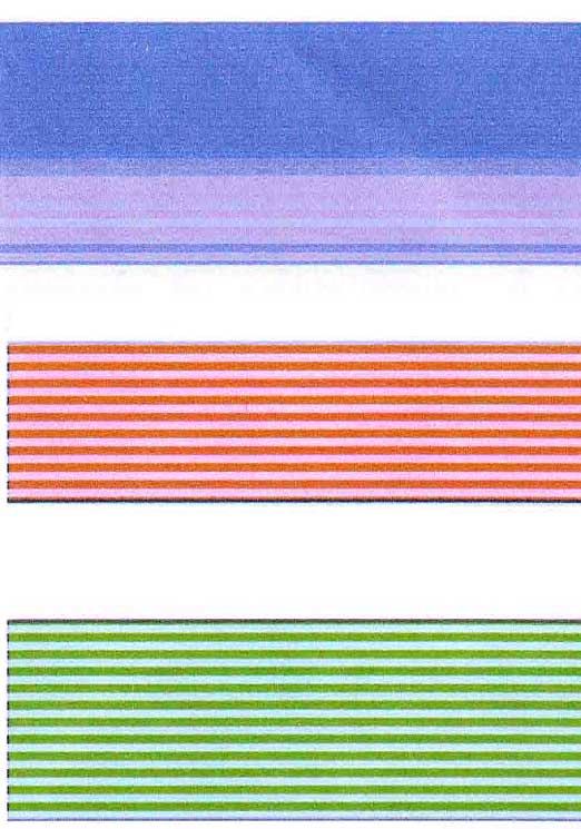

имею проблемму кто нибудь с таким встречался что характерно в нижней части страницы полос нет
а сверху и до самого низа ровные полосы пробовал перестовлял с рабочего принтера пг ни чего не меняется
принтер canon pixma ip 5200
| Сообщение #2 Отправлено 09 июля 2012 - 22:05
имею проблемму
| Сообщение #3 Отправлено 10 июля 2012 - 08:44
опсолютно точно ровные полоски
не могу разобратся как здесь кортинку добавить
но не понятно почему в самом низу страницы овный цвет
| Сообщение #6 Отправлено 10 июля 2012 - 18:28
красивый...
| Сообщение #8 Отправлено 10 июля 2012 - 18:42
осталось шлейф проверить и контакты в каретке..
но скорее всего дешифратору северный пушной зверёк пришёл.
| Сообщение #9 Отправлено 10 июля 2012 - 18:43
Понял спасибо но непонятно почему в нижней части цвет выравниваетсяименно узкая полоска гдето 1 см с самого низа страницы
если бы был плохой контакт или шлейф матроска была бы по всей странице?
| Сообщение #10 Отправлено 10 июля 2012 - 18:43
скорее всего дешифратор.
| Сообщение #12 Отправлено 10 июля 2012 - 18:47
невозможен...акромя покупки новой ПГ...или принтера..."пароварка", что с неё взять...вопрос времени.
| Сообщение #13 Отправлено 10 июля 2012 - 18:51
есть варинт его поменять просто у меня есть близнец этого принтера с убитой в усмерть механикой есть описание где што нахоится в этом принтере модуль перекину и всё
| Сообщение #14 Отправлено 10 июля 2012 - 18:54
ну...ежели очень хочется...ежели дорог как память-дерзайте.
