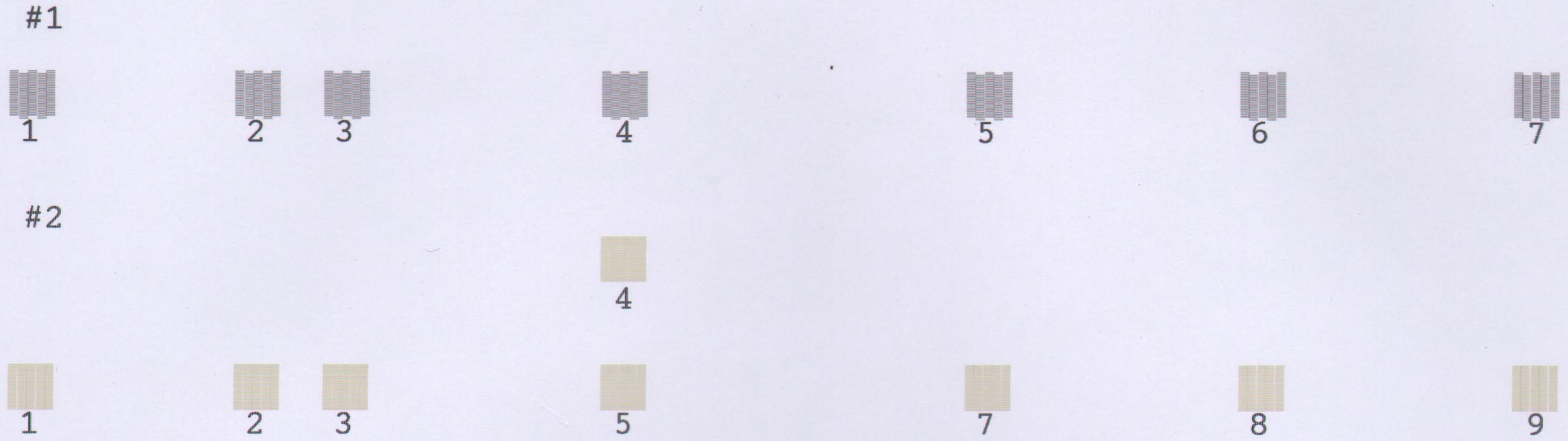

Сегодня сделал калибровку ПГ, вот такой вот результат, обратите внимание на первую строку, так должно быть? скорее всего нет. Видимо по этой причине изображение не четкое, мелкие детали размыты, с чем это может быт связано? До перепрошивки такого не было. Для уверенности промыл энкодеры, серийник ПГ прописал, из AdjProg выполнил initial setting. Изменений в лучшую сторону нет. Какие мысли по этому поводу
http://file.qip.ru/p...7vhKY/l800.html
| Сообщение #37 Отправлено 13 сентября 2012 - 05:51
А какие значения при этом на экране ? Уже не помню когда делал настройку Bi-Di из драйвера. Криво она там реализована...
Если не изменяет склероз - "правильные" значения по центру листа, т.е. 4-4-5
| Сообщение #38 Отправлено 13 сентября 2012 - 09:13
Там изначально выскакивают по центру - 4-5-5-5-5 после того как переколебровал, те же значения, но не полоски в квадратах беспокоят, они убираются, а смещение вверх-вниз в первой строке на черном, они по уровню не встают, а при смене значения накладываются друг на друга и между ними разрывы образуются. Кто нибудь может скан с L800? первой строки выложить для сравнения? Заранее спасибо
| Сообщение #39 Отправлено 13 сентября 2012 - 10:00
Я обычно настраиваю из AP. Так точнее. Если не найдете AP для L800 - останется ждать пока в программе будет реализована настройка Bi-Di. Занимаюсь этим.
| Сообщение #40 Отправлено 13 сентября 2012 - 10:14
Это в смысле AdjProg?
Есть сервисная прога, тест дела, не совсем разобрался, вроде совпадение черных и желтых полосок, попробую еще
