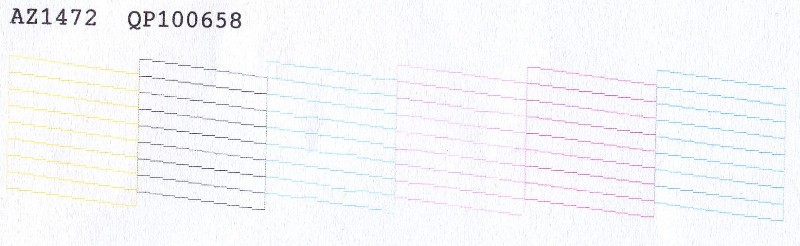

Принтер стоял год без печати, в итоге все пересохло.
Использовал и использую чернила WWM. Почитал форум, набрался знаний и все прочистил, но видимо не до конца.
Растворы для прочистки WWM - CL08 и WWM CL10 (розового цвета) оказались малоэффективными для прочистки головки, поэтому использовал универсальную ждп INKTEC(белого цвета).
В итоге получил вот такой тест дюз. На светло синем и светло пурпурном сбиваются дюзы. В течении нескольких дней делал бутерброды, но результата нет...
Я так понимаю, что дюзы пылят из-за того, возле них образовались наросты из краски...
Подскажите, пожалуйста, как с этим бороться? Может я что-то не так делаю?

Краска покупалась в 2009, а на бутылках с краской написано использовать до 27.03.2011
| Сообщение #4 Отправлено 08 июля 2012 - 22:05
Вы сами ответили на свой вопрос..... Берем новую партию Е83 и печатаем, старые в унитаз.
Растворы для прочистки CL08 и CL10 (розового цвета) оказались малоэффективными для прочистки головки, поэтому использовал универсальную ждп INKTEC(белого цвета).
Пылить может из за ПГ, картриджей (СНПЧ), чернил.
Думаю в вашем случае чернила. Бутеры обычно удаляют снизу все или почти все. Меняйте чернила, желательно вместе с пзк или снпч. А проверить лучше всего оригиналами если они есть.

Отдали мне 390ый, стоял два года...чернила ещё год до срока годности, щас стоит отмачивается головка, принтер полная переборка, т.к. памперс какие то умники вывели прямо в поддон...отпишусь, как соберу, какой будет тест...так для статистики по 390ым.
