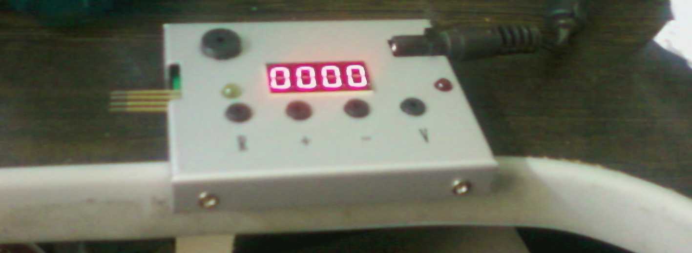

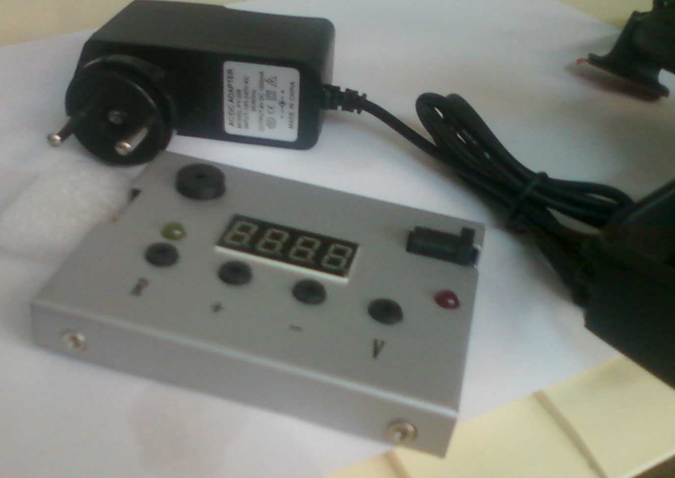

упакована как есть была в хорошей коробочке без всяких ненужных инструкций
хотя бы не помешала...похерил ссылку на сайт кетайского производителя

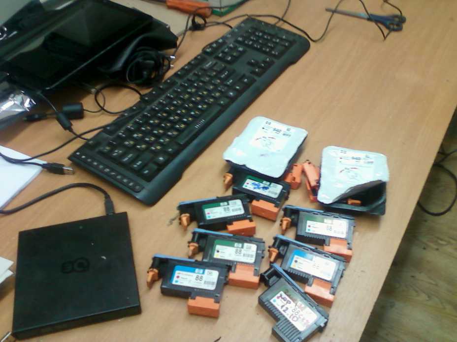

достаю из запасника "обезглавленные" 550-й, 5400-й, 7480-й, и...
и блок питания приказал долго жить...ищем замену
нашел от сканера
нашел от сканера и зароботало

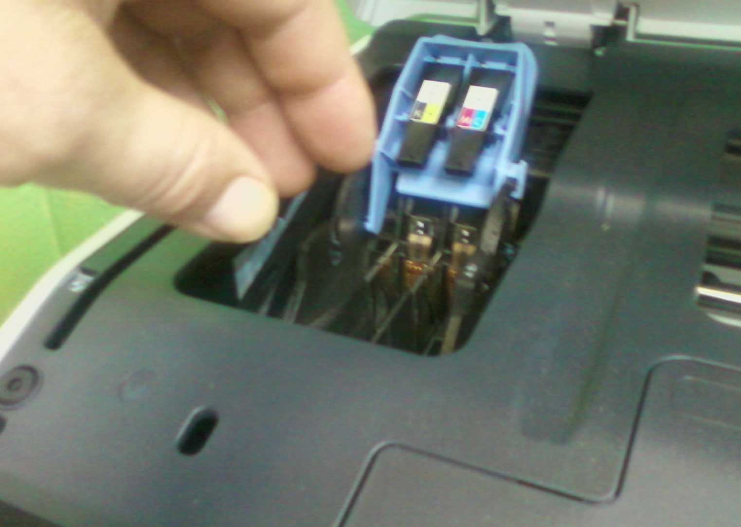

достал головку
ресетерс 4-х контактных чипов головок купил у кетае это и вот

Забыл, что в сердцах выкинул кучу 88-х и имею это...какая досада...реанимация началась...
я честно отрабатываю свои деньги полученные за бланки строгой отчетности в отличии от жуликов-конкурентов
черно-желтую реанимировал,мать их....работает приблуда...завтра продолжу...если буду трезвый... приехал покупатель на любимый автомобиль ауди

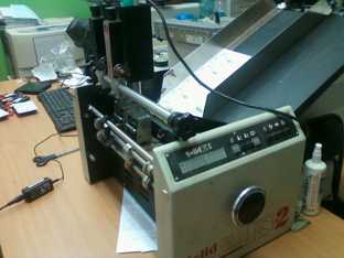

вот это у меня покупают

Я так понимаю ТС рассказывает про резетер чипов на HP головах, когда принтер записывает в чип, что голова мертва, хотя при переклейке чипа все работает.
| Сообщение #8 Отправлено 04 августа 2012 - 14:03
Ура!!! Заработало!!!
Короче сначала ни хрена не получалось. Инструкция коряво составлена, блок питания благополучно через 3 минуты сгорел. Подошел от сканера.
Раз двадцать передергивал головы, принтеры орут, что битые головки и все тут. Дай ка, думаю переверну головы в момент обнуления... И о-чудо!
Тесты и калибровки проведены успешно. Уже принтера пачкают красиво бумагу.
Так что экономия с двух пока принтеров (4головы по 2000 руб.) уже 3000 принес мне ресетерс чипов головок 88!!!
Насчет переклейки...Дык ведь я же и предлагал эту фишку уж лет пять назад.
Была бы головка свежая. И то случалось, что чип разваливался при отклеивании. Не, китайцы реально рулят!!!
Я победил проблему, с которой дак долго мучился и столько бабла затратил.

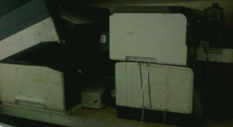

После реанимации головок, принтера уже отработали по 500 листов с полной 95% заливкой.

Работают принтера, в драйвере индикации головок пока зеленые. Пробовал переставить местами между двумя-не орут, однако.

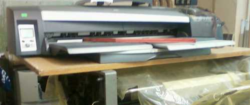

Случилась беда в виде замятия грубой бумаги с обрывом части шлейфика на углу у наиболее страдаемой в этом случае ч\ж ПГ 88...
Какая досада...
Беру 940-ю резервную ч\ж, обрезаю лишнее (было ленно переставлять ключики посадочные в каретку).
И ву-аля... на горячую замену они совместимы...
Решил вклю-выкл....Орет на дисплее 7490-й: типа это головка не его...
Не беда, отклеиваю чип, обнуленный приблудой с убитой 88-й и переклеил на 940-ю (обрезанную)...
Все работает, тесты и калибровки пройдены...

Несколько уже раз приходилось использовать "обнулятор" системы и алгоритма выхода из строя головок нет. 11-я голубая головка на бизнесджете 2800 дтн обнулению не поддалась.
| Сообщение #15 Отправлено 29 июля 2015 - 02:27
Купил себе такой-же.
Обнулить не получается. В лучшем случае, при нажатии на R загораются по очереди
4 точечки на цифровом индикаторе и лампочка загорается жёлтым. Но это ни к чему
не приводит. Головки не обнуляются.
Переворачивал их. Бесполезно.
Волшебные слова говорил. В бубен над прибором стучал. Свечи нужные зажигал. Может заклинания не те?
Что я делаю не так?

"Обнулятор"-та еще лотерея....Очень сложно уловить алгоритм работы прибора. "Танцы с бубном"...
Бывало, что с первого раза "мертвая" головка реанимировалась, а иногда часа 2 прыгал вокруг принтеров, и результат-0. Надо учитывать очень тонкие подложку и дорожки чипа, имеющие тенденцию к микротрещинам.
Странно, но оставшиеся МФУ на базе 88-х , с 940-ми головками (много осталось от убитых по механике 8000-х и выломанными "замками") с чипами от 88-х работают.
