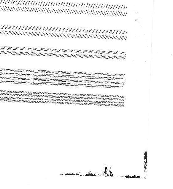

Да, мерзость. Но уже никуда не денешся. Я думаю, что под кареткой собираются чернила и мажут бумагу, и только уже на виходе. Бумага тогда немнгого вигинается. Думаю, у многих есть накая техника. Меня интересует - с таким мазанием смиряются , или все-таки как то выходят из положения.
| Сообщение #4 Отправлено 09 июля 2012 - 11:40
мириться с этим нельзя. нужно мыть!
на каком уровне доноры стоят? почему чернила так сильно переливаются?
обычно они не должны так мазать
| Сообщение #5 Отправлено 09 июля 2012 - 12:07
Фото выложите сначала, чем гадать на кофейной гуще......
| Сообщение #6 Отправлено 12 июля 2012 - 14:22
на выходе бумага немного изгибается и в то время проезжает каретка, которая и оставляет на бумаге черный след. Принтер стоит немного выше уровня банок СНПЧ и из картриджей чернила не вытекают (нормально отбалансировано). Может есть владельцы таких аппаратов?
| Сообщение #7 Отправлено 12 июля 2012 - 14:35
Данную модель тяжело отбалансировать, у вас простой перелив, снизу будут собираться чернила , кстати это также может заливать контакты. Для начала необходимо дополнительно поставить демпфера, которые не дадут уходить чернилам в доноры, и опустить доноры на уровень с принтером.
| Сообщение #8 Отправлено 13 июля 2012 - 11:27
Если печатать несколько страниц, то грязная только последняя страница
| Сообщение #9 Отправлено 13 июля 2012 - 11:55
Всегда грязная именно последняя страница, не зависимо от количства страниц?????
