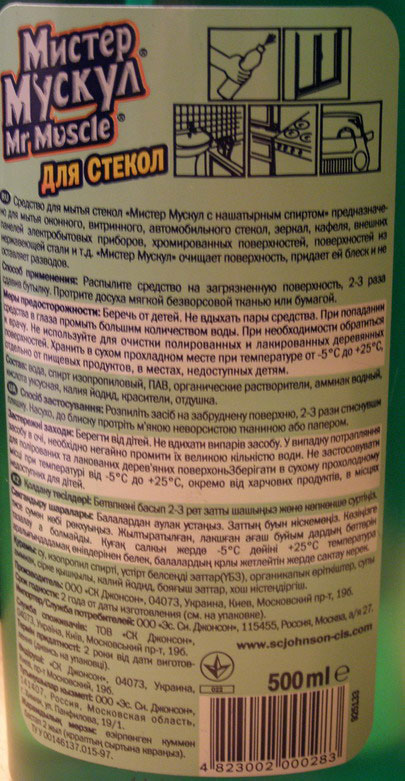

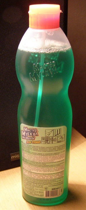

попутный вопрос: в интернете многие советуют "Мистер Мускул" для промывки СНПЧ стоит ли пробовать?
| Сообщение #36 Отправлено 27 марта 2016 - 19:28
Мистеры мускулы тоже разные бывают. Для водорастворимых чернил уже много лет применял вот такой (см. вложенные фото). Отмачивал засохшие чернила "на ура". Когда он закончился, купил в магазине хозтоваров аналогичный с виду, однако в составе уже не было изопропилового спирта. Этот тоже в принципе отмывает ПГ, но по моим ощущениям эффект уже похуже.

Tack, на этикетке я увидел изопропил и амиак водный - нашатырь, что ли?
буквально сегодня прочитал, что нашатырь - важно.
но ладно... голова откисла, попробовал легонько шприцем через переходник потягать промывку туда-сода, неоднократно откачивал из штуцеров промывку, сначала грязная, потом до чистенькой дошло, потом остатки промывки (чистой) в шприц и над ванной - "на выдув"
прочистил все цвета, но вот что меня смутило: когда начинаю давить на шприц, помимо струек из дюз, на рабочей поверхности головки образуются капли промывки и порой - пена, это нормально или конец головке?

Пена и капли на пластине дюз говорят о том, что часть из них не прочистилась до конца. Если есть время и желание - можно чистить далее, но не забывать о том, что любая промывка есть по сути агрессивная жидкость и держать ее долго внутри ПГ не стоит. Как вариант - на финальном этапе можно воспользоваться теплой чистой дистиллированной водой.

всё же голова жива, спасибо за приятную весть, завтра куплю ММ и буду пробовать дальше, кстати, для этих целей ММ разбавлять не нужно?
