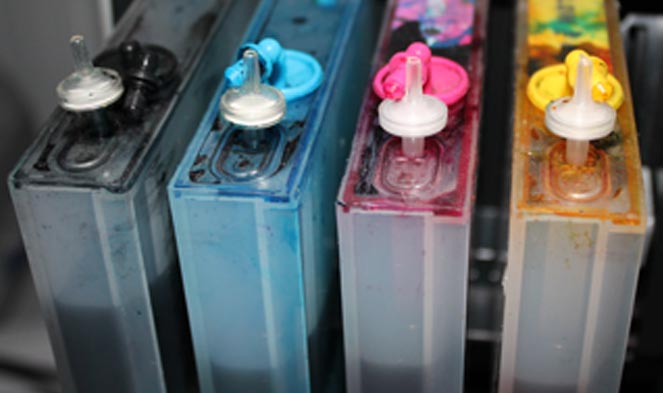

Принтер В310N + дзк
при печати в любом месте листа появлялась клякса,
независимо от заливки. в моём случае - синяя
проблему решил вставив в воздушные отверстия фильтры от снпч
(воздушные, которыми обычно никто не пользуется)
по другому не получилось. сейчас при любом тираже клякс нет.
  • Прикрепленное изображение: IMG_5391.jpg

|    Сообщение #3 Отправлено 05 июля 2012 - 12:37   koka
Это не доноры-картриджи...а фильтры...ну дык как во всех...калибровать ВО.
|    Сообщение #4 Отправлено 05 июля 2012 - 18:29   protz
:drinks: ага, поросёнок, только большой и двуногий...
именно так выглядит настоящий боевой круглосуточный принтер. а вы сразу поросёнок...
по вопросу, это же перелив. вот и кляксы. если с снпч я мог менять высоту
доноров, здесь это к месту :), то в дзк течёт и течет. а уменьшив отверстие,
уменьшаем поток чернил. проблема то решилась. вот и искра..

Если там, на фотке, доноры с стороны ВО, тогда в них много чернил, балансировка нарушена.

|    Сообщение #10 Отправлено 06 июля 2012 - 11:38   protz
ок, сейчас дождусь чего-нибудь листов на 100
на фотке Д З К никак не доноры. и в них нет перегородки со стороны ВО, просто труба вниз в ёмкость и всё. отсюда и перелив скорее всего

|    Сообщение #12 Отправлено 06 июля 2012 - 17:34   Nikolai67
Вот эта труба вниз в ёмкость и есть ВО и чем больше чернил в трубе, тем больше будет клякс на бумаге.
