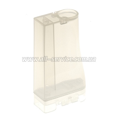

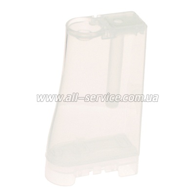

|    Сообщение #3 Отправлено 30 июня 2012 - 19:41   artstudio
а если заменить на этот?
Но все же я правильно сформулировал вопрос и сделал?
|    Сообщение #4 Отправлено 30 июня 2012 - 20:08   Nikolai67
Этот донор лучший. И расчёты понял правильно.
