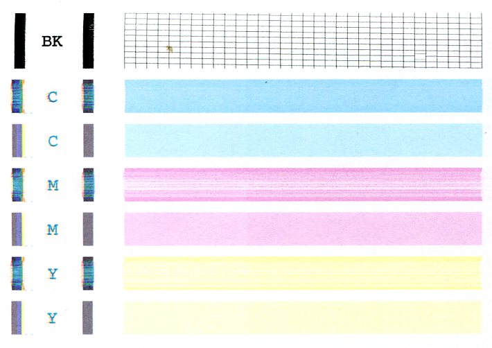

Изображения размытые, смотрите тест.

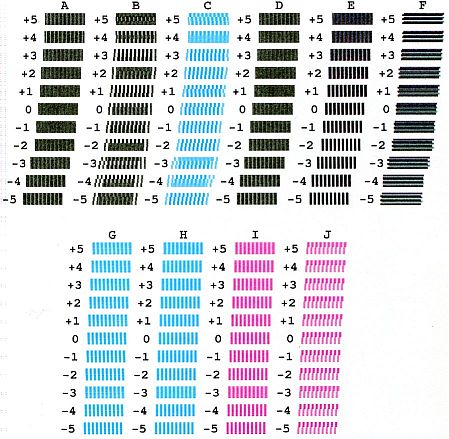

Не могу выровнять головки - наверное, механика

...что-то у вас на распечатке чудеса творятся...
Ну, для начала:
1. Модель аппарата?
2. Марка чернил?
3. До установки СНПЧ аппарат работал, или установили систему на новый?
4. После появления такой проблемы БЕЗ СНПЧ печатать пробовали? - т.е. снять систему и сделать тестовую распечатку без неё... ...если да, то видна ли разница по распечатке ( сканы распечатки с СНПЧ и без неё - в студию ), если нет - делайте.
5. Для диагностики проблемы через форум нужен скан хотя бы теста сопел из пользовательского режима, а не страница калибровки...
...дальше по мере поступления ответов на поставленные вопросы.

| Сообщение #4 Отправлено 01 июля 2012 - 11:27
...по тесту сопел видно, что цветной картридж умер. Это никак не исправить - только замена картриджа. Размытое изображение на печати у вас именно из-за этого.
По сдвигу изображения на листе калибровки ( Сообщение #1 ) - без СНПЧ, с одними картриджами пробовали такой лист распечатать? - чаще всего подобный сдвиг изображения бывает из-за неправильно проложенных трубок системы - в крайних положениях каретки трубки натягиваются и не дают каретке дойти до крайних положений, соответственно, принтер на каждой следующей распечатанной строке начинает отсчитывать крайние положения от места, которое находится ближе к центру зоны печати и соответственно каждая следующая напечатанная строка оказывается сдвинута относительно предыдущей, что и видно на калибровочной странице.
Ещё раз рекомендую: - если с одними картриджами сдвига не будет, то в сдвиге виноват неправильно проложенный шлейф СНПЧ ( вам по месту виднее, как его проложить правильно, чтобы он не мешал каретке свободно перемещаться ), если сдвиг изображения на распечатке будет и без системы - скорее всего виноват неисправный цветной картридж ( принтер при печати считывает калибровочные данные из картриджа ( куда они записываются при проведении калибровки ) и фиг его знает, что принтер может прочитать из картриджа с неисправной электроникой...) или грязь в системе позиционирования каретки ( чистить ленту энкодера, промывать узел парковки, менять смазку на направляющих каретки...).

| Сообщение #5 Отправлено 01 июля 2012 - 15:49
Печатал без СНПЧ - сдвиг есть все-равно, но уже в другую сторону.
Снял крышку принтера и опять подсоединил СНПЧ - чтоб наблюдать печать. Трубки не цепляют. Сдвиг есть.
Видимо, придется покупать картридж.

| Сообщение #7 Отправлено 02 июля 2012 - 21:13
Да, без СНПЧ и без корпуса принтера тоже пробовал. Шлейф держал в руках над картриджами. Результат тот же. Ничто не ограничивает каретку.
Но пробовал распечатывать рисунки: в режиме стандарт - качество неприемлемо. В режиме файн - более-менее, смотреть и читать текст можно, легкая размытость.
Тут подумал - принтер достался нахаляву, так может чем покупать картридж, лучше купить новый принтер? Чтоб картриджи были раздельные и стационарные... :-)

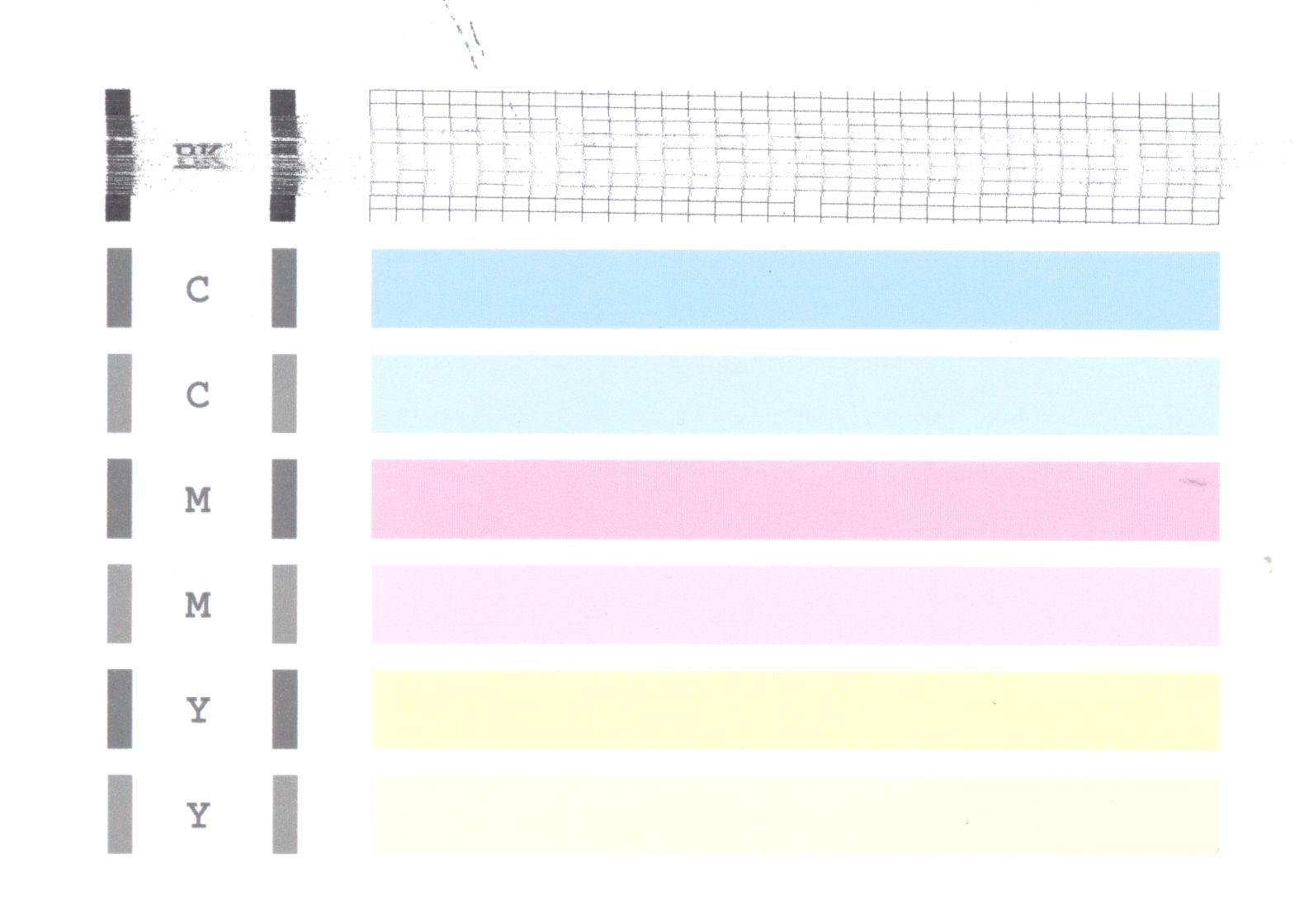

| Сообщение #8 Отправлено 25 сентября 2012 - 12:58
| Сообщение #9 Отправлено 25 сентября 2012 - 14:37
И чё? Даже пароварки не могут вскипятить хреновые чернила. Хотя бы водичкой разбавить, пока кастрюля не прогорела.
| Сообщение #10 Отправлено 27 сентября 2012 - 15:28
procsi, попробуйте заправить черный картридж пигментными чернилами.
| Сообщение #11 Отправлено 11 декабря 2012 - 18:06
Была аналогичная проблема - подзасохла головка, помогла промывка. Делал просто: - снимал картридж, шприцем капал чистящую жидкость, ставилкартридж обратно, и так с каждым картриджем. Затем "глубокая очистка" с печатью теста. Если мало - операцию повторял. В конечном счёте головка очистилась и печать восстановилась.

| Сообщение #12 Отправлено 17 декабря 2012 - 11:47
pavnn55, цветной картридж промывать пробовал?
