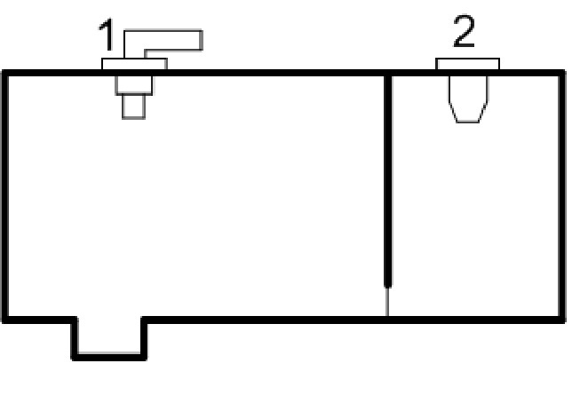

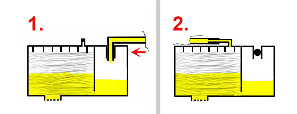

Переделываю свою СНПЧ, вместо варианта "1" будет "2". Вопрос: сколько надо лить чернил в этот отсек?
PS: поместил вопрос там, где больше читающих.
Сколько чернил должно быть в отсеке?
| Сообщение #2 Отправлено 29 июня 2012 - 19:51
При условии сбалансированной системы уровень чернил в картридже значения не имеет. Но воздушную подушку оставить нужно.
| Сообщение #3 Отправлено 29 июня 2012 - 19:57
Nikolai67, про воздушную подушку я в курсе. Даже поставил один картридж в СНПЧ без ее. Чернила бежали обратно в донор только так.
Строго говоря, на уровень балансировки непосредственно влияет уровень чернил в отсеке картриджа. А если этот отсек просто представить как капсулу?

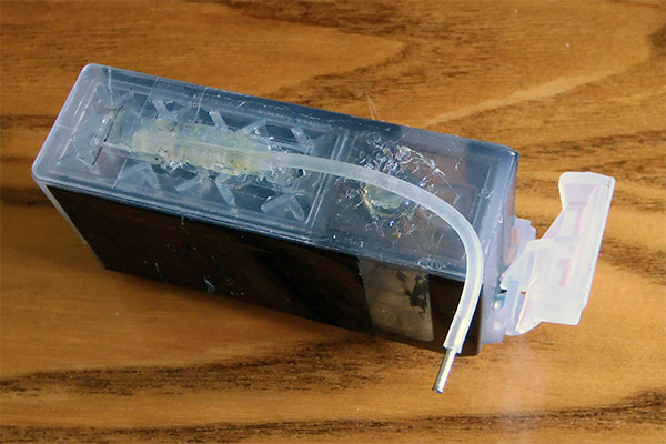

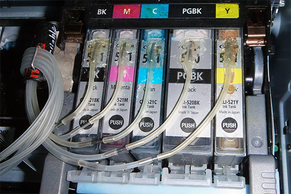

Пришлось самому разрабатывать способ заправки, когда чернила будут подаваться в отсек с наполнителем. Сделал. При этом:
1. не имеет значения, прозрачный ли картридж,
2. и сколько там чернил осталось,
3. ничего не надо затыкать,
4. ничто не капает после заправки.
Также применён способ подключения, когда воздействие на место подвода чернил к картриджу почти нулевое.
| Сообщение #6 Отправлено 02 июля 2012 - 09:10
Значит, не умею объяснять.
Прежде, чем ставить картриджи в СНПЧ, надо их заправить чернилами. Если чернил там достаточно, то заправлять не надо. Пункты 1-4 про это.
Последнее предложение про место крепления трубочки к картриджу. Там термоклеи. Он относительно мягкий. Если там сильно надавить (при надевании трубочки на фитинг), возможна потеря герметичности и СНПЧ работать не будет.

Мне больше всего понравился такой вариант:
При заправке картриджа СНПЧ на выходное отверстие надевается крышка от ПЗК, вынимается пробка из отверстия "2", вставляется шприц в отверстие "2", вытягивается воздух, картридж заполняется чернилами из донора через отверстие "1".
| Сообщение #9 Отправлено 04 июля 2012 - 06:57
Vity@s,
Вопросы:
1. Отсек "2" заполняется чернилами?
2. Трубочка шлейфа при печати подключена к "1"?
Вопросы:
| Сообщение #10 Отправлено 04 июля 2012 - 07:45
чем вариант "1" не устраивает?
Два года устраивал, а потом захотел попробовать другой вариант.
| Сообщение #11 Отправлено 04 июля 2012 - 10:47
1. И поролон и отсек "2".
2. Да.
2. Да.
| Сообщение #12 Отправлено 04 июля 2012 - 10:58
Vity@s,
Тогда такой вопрос из зала: зачем нужны чернила в отсеке без наполнителя, если он закрыт, то есть при печати чернила там никуда не двигаются?
И когда я разобрал оригинальный картридж Кенона, то там, внутри был не поролон, а войлок.
| Сообщение #13 Отправлено 04 июля 2012 - 16:19
Особого смысла заполнять чернилами отсек без паралона нет.
| Сообщение #14 Отправлено 04 июля 2012 - 18:02
Правильно. А теперь мои способ заправки. "1" (по вашему рисунку) открыто, "2" - закрыто. Ставим картридж в маленькую лужу из чернил. Наполнитель сам наберет чернил, сколько ему надо. Все.
| Сообщение #15 Отправлено 04 июля 2012 - 22:02
Оригинально, но как то не эстетично!
Я при запрвке держу картридж с закрытым выходным отверстием отсеком без паралона вверх и шприцом засасываю чернила из доноров через отверстие "2".
| Сообщение #16 Отправлено 07 сентября 2012 - 10:13
Почитал. Все таки считаю нужным заливать отсек 2. Во время быстрой печати возможен повышенный расход чернил, а подпитка отсека 1 осуществляется во время прочистки ПГ. В данном случае аварийный запас чернил в отсеке 2 будет компенсировать потери чернил при нагрузках во время быстрого режима печати. Во время практики печати часто замечал неприятный момент когда даже войлок оригинала 1 не успевал восполнять потерю чернил из отсека 2 во время Быстрой печати - при этом это были обычные картриджи без СНПЧ. Кто интенсивно не печатает то можно отсек 2 оставить пустым.
| Сообщение #17 Отправлено 07 сентября 2012 - 10:20
SCORPIC,
Из вашего поста не понять, речь про СНПЧ или про простои картридж? Если отсек глухой, никакого движения чернил или воздуха в нем нет.
| Сообщение #18 Отправлено 09 сентября 2012 - 09:12
Про СНПЧ. На практике не встречалась ситуация с СНПЧ, когда при заполненном отсеке 2 выполнялась длительная поточная печать, после чего отсек 2 оказывался пуст?
| Сообщение #19 Отправлено 09 сентября 2012 - 09:21
SCORPIC,
Отсек "2" может опустошиться только в том случае, если уровень чернил в отсеке "1" падает до уровня перегородки между отсеками.
| Сообщение #20 Отправлено 10 сентября 2012 - 04:00
aaaa, именно про это опустошение отсека 1 я и говорю, уровень в отсеке "1" падает во время быстрой печати - т.е. в то время МЕЖДУ ПРОЧИСТКАМИ ПГ, когда СНПЧ не подпитывает отсек 1.
Поэтому считаю, что на всякий случай в отсеке 2 должен присутствовать аварийный запас чернил, на случай быстрого опустошения отсека 1. Пиши мне в скайп, объясню идею
