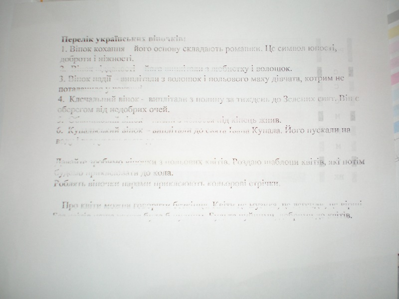

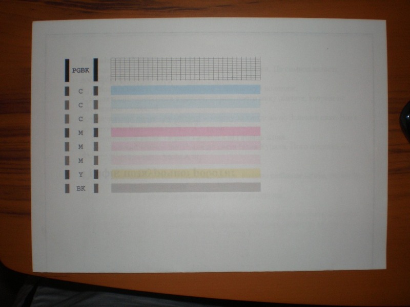

Добрый день! Имею апарат Canon MP550 МФУ. Отдельные чернильницы 2 чёрных(1 для фото и 1 отдельно для текста) и 3 цветных Подробно опишу проблему. Печатал редко бывало до 1 раза в месяц, в основном текст. Потом закончился чёрный катридж который для текста PG 520 и в таком состояние простоял около 2 месяцев без действия. Все катриджы были оригинальные кроме PG520, запарвил этот катридж и поставил на место.И купил 3 цветных оригинальных 521. При очистке ПГ стандартно при использовании меню принтера и распечатке образца проверки сопел очень пропускал именно чёрный верхний текст и квадратики по центру. Цветные полосы нормально. При печати в стандартном режиме текста печатает очень плохо много пропусков и белых горизонтальных полос. При многократной очистке глубокой 4 раза через какой то периуд времени. Образец печатает всё лучше и лучше. Теперь идеально распечатывает образец проверки сопел!! Нр текст всё равно в стандарте не хочет печатать, в высоком качестве печатает ИДЕАЛЬНО.
Может качесвто чернил чёрных плохое, удивила дишевезна заправки 45грн. раньше заправлял этот катридж в СинтМастер(Одесса) 75грн. а в этот раз заправил в другом месте.
Сфотографировал лист образцов.
Плохое качество печати текста. В стандартном качестве плохо печатает текст .

Промыл сегодня ПГ, установил на место снова тест Идеальный, Печать отвратительная сплошные белые полосы и пропуски. Сходил в магазин купил оригинальный чёрный PGBK 520 установил и сразу распечатал лист ИДЕАЛЬНО!!!Без единой точки и полоски!!!!! Теперь вопрос; Какой же гамулой запрвили мне этот катридж, я заметил что они какието густоватые наклоняеш не сразу перетекают по стенке катриджа, завтра пойду узнаю у продавца. Решено беру заправляемые катриджы в дальнейшем и качественные чернила и буду сам заправлять. Ну конечно раз в неделю хоть 1 лист чёрный и 1 лист цветной чтоб в дальнейшем избежать таких проблем.

В предедущий раз я заправлял катридж тоже 520 чёрный в Синт Мастере в Ильичёвске проверенные ребята,а в этот раз заправил в другой фирме вот и последствия печальные.Вши представители есть в Одессе? Тогда у них куплю если нет тогда вот здесь к примеру 199 грн.или в другом месте.
