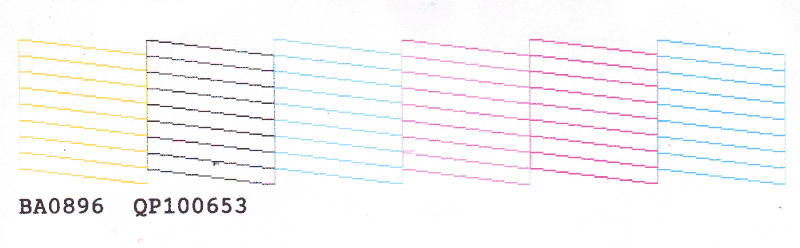

|    Сообщение #8 Отправлено 04 июля 2012 - 06:35   RenioNero
Вот тест дюз
Прикрепленное изображение: скан.png
напечатан на матоволм ломонде 90г/м
