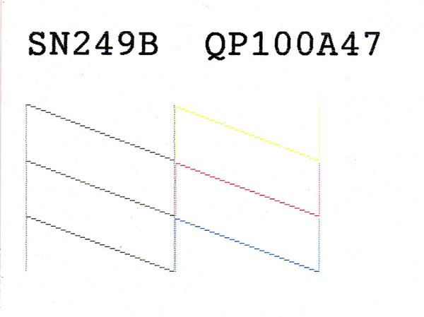

Подскажите пожалуйста.
МФУ ТХ-210. Установлены ПЗК (какой модели не могу сказать, упаковку не сохранил), чернила пигментные. Всё было отлично до недавнего времени. Сейчас появились полосы, причём только в одном месте и только на фотобумаге. На обычной бумаге проблем нет.
тест дюз
Прикрепленное изображение: img039.jpg

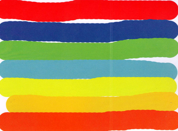

вот так печатает на фотобумаге
Прикрепленное изображение: img039-2.jpg
подскажите пожалуйста что делать...
|    Сообщение #2 Отправлено 29 июня 2012 - 14:54   Nikolai67
Промыть ПГ и менять чернила.
|    Сообщение #3 Отправлено 29 июня 2012 - 16:41   serg74m
поменять конкретно эти чернила или отказаться от пигментных вообще?
спасибо!
|    Сообщение #4 Отправлено 29 июня 2012 - 17:13   deleted
По-моему вы невнимательно посмотрели картинку, там не стандартное полошение, а широкая одиночная полоса почти посредине отпечатка.
serg74m, укажите на этой картинке направление движения листа при печати.
|    Сообщение #5 Отправлено 29 июня 2012 - 17:17   Nikolai67
Miklucho, тест дюз смотри, а на картинку не нужно смотреть, чтобы понять, что нужно менять чернила.
|    Сообщение #6 Отправлено 29 июня 2012 - 17:44   serg74m
Miklucho, вот как на рисунке, снизу в верх...
