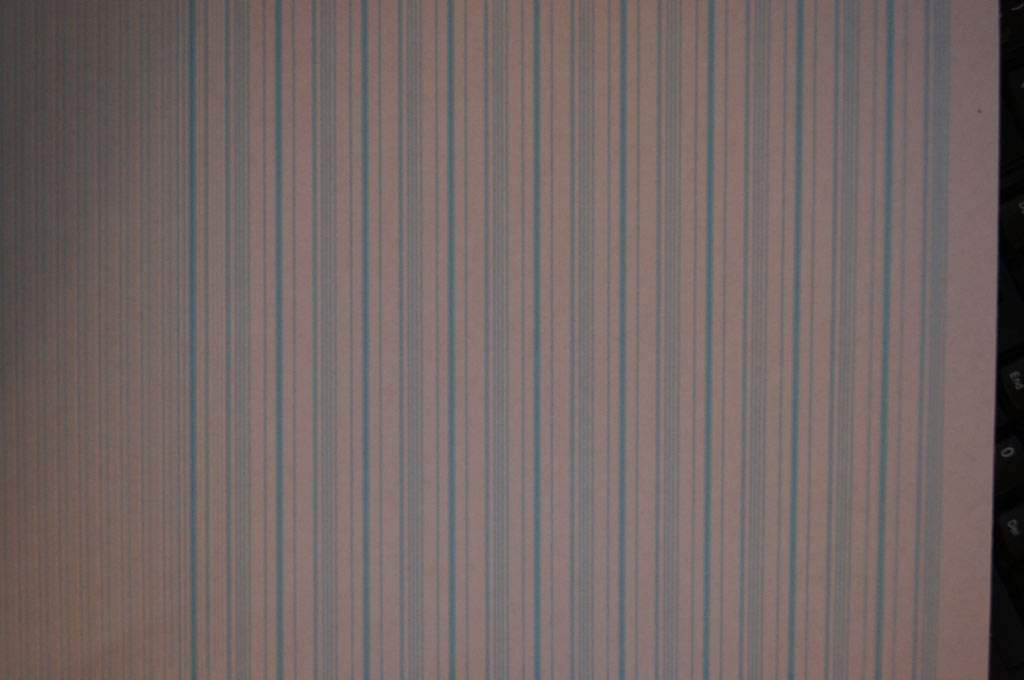

Проблема такая. Вздумал я как почитиить памперс, почитил выжал хорошенько эту губку поставил на месло, перед эти протенул снпч под низ башки, после этого я делал прочитку бечатно головки с компа, и тут вот оно что при печати тест дюзов или на примере фотки выдает вот так. Что делать ХЗ.....

Мало данных. Тест дюз бы глянуть, да посмотреть как и чего стоит и что залито.

Спасибо за грамматику, просто в торопях писал. Разобрался в проблеме своей, оказывается когда ставил крышку не взначай выдернул шлейф с материнской платы, вот из за этого так и печатало. Теперь все гуд!!!
