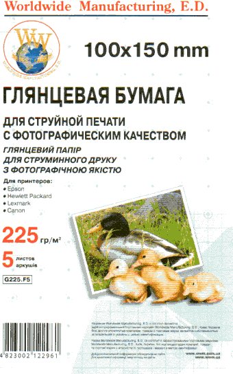

проблема. Epson SX230 не печатает на фотобумаге 225г плотности.Или не захватывает бумагу или пропускает ее транзитом. На 150-граммовой-нормально. Есть ли решение проблемы? Просто осталось 2пачки толстой бумаги....

А в характеристиках принтера какая максимальная плотность бумаги указана?
| Сообщение #5 Отправлено 30 июня 2012 - 07:28
Нигде не нашел этого параметра , даже в родном мануале.
