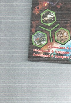

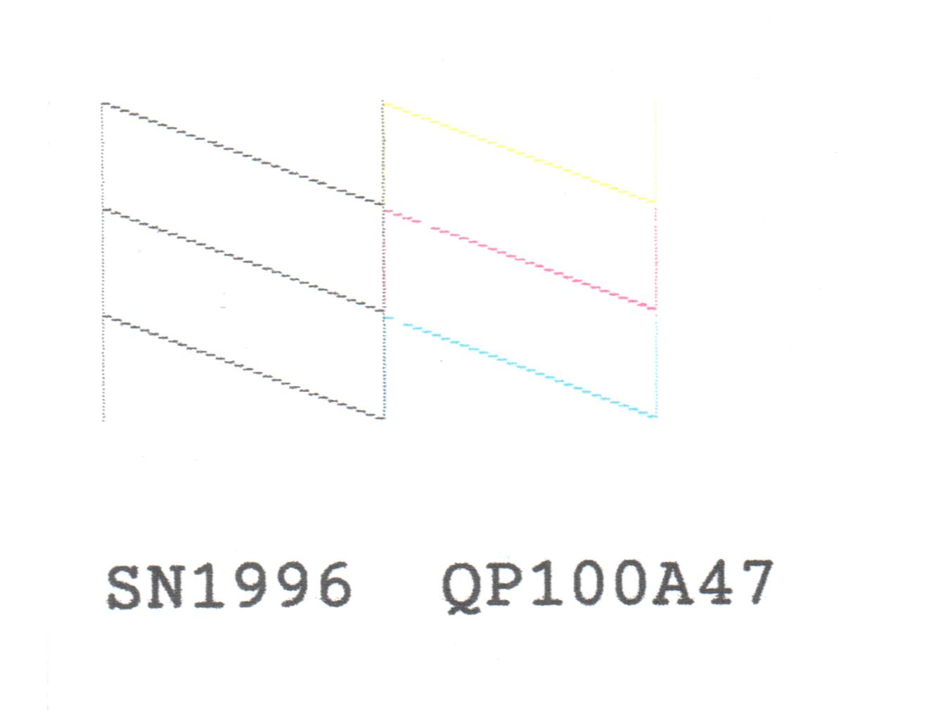

Проблемка случилась с этим зверем после того, как он простоял в бездействии около 5ти месяцев...
При первом запуске на печать он выгнал чистый лист, но после первых же попыток прочистить дюзы полоски начали появляться, в итоге после 4ех прочисток и суток простоя появились все кроме двух...
Жаль МФУшку, в чем может быть проблема?
Чернила InkTec E0007-100MBS.
Прикрепляю скан проверки дюз, скан куска напечатанной им копии
