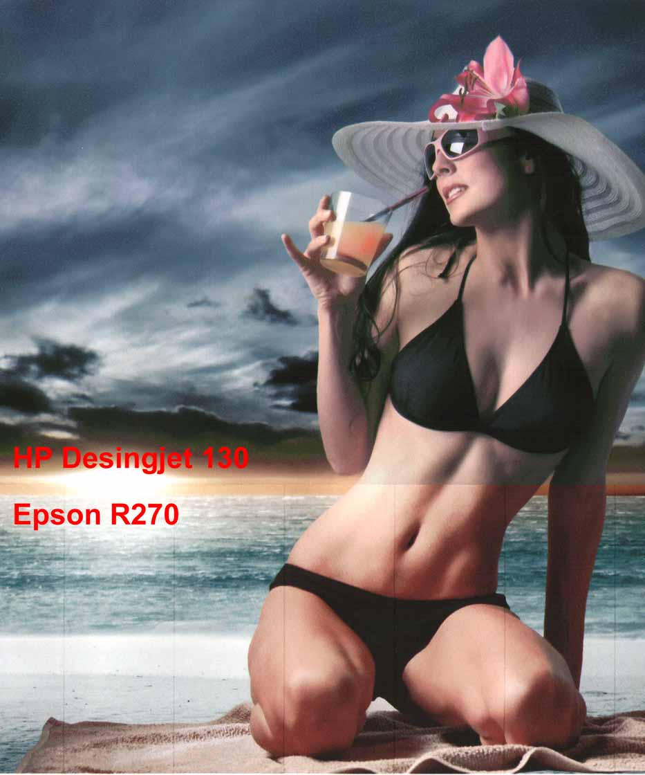

Купил чернила для HP Designjet 130 чернила DCTec DC6-H120 .Заправил после каких-то 177 и плоттер стал печатать как-то непонятно. В тенях особенно заметно желто-зелёные участки. Cкан фото прилагаю.

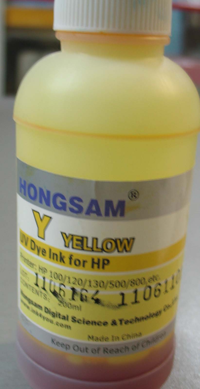

Помогите пожалуста, обьясните почему такое? Да и на баночках с чернилами ни слова про DCTecDC6
Вот фото баночек с чернилами.
Раньше на 177х печатал нормально, но постоянно полосил
Вот скан напечатанной фотки. Сверху фото с HP?, снизу Epson с простым качеством. Обратите внимание на руку справа, сверху зеленовато-жёлтая, на Epsone как и должна - розоывая
HP Designjet 130 с чернилами DCTec DC6-H120 печатает зелёным

1 - калибровать.
2 - строить профили.
Ну или в Advanced Color Setting движками до посинения играть...
| Сообщение #4 Отправлено 26 июня 2012 - 15:32
Я как понимаю, что если чернила разработаны для принтера HP DJ130, то онидолжны выдавать приемлемый результат без калибровки.
Я купил его БУ, может прошлый хозяин нарегулировал в нём что-то. Если где в принтере полный сброс к заводским настройкам?

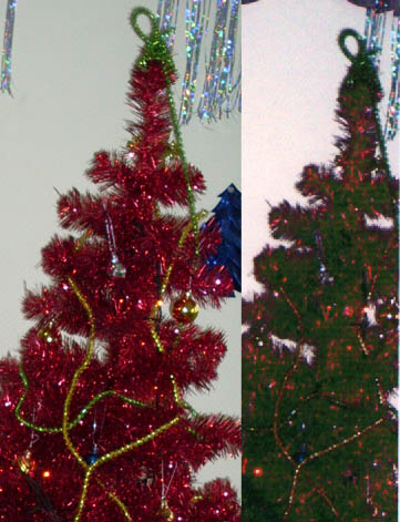

По сравнению с нынешним безобразием, полосатость это нормально ))) Хотя не до смеха.
Вчера напечатал фотки и офигел, мягко говоря, вместо краной ёлки , на фото, она вышла жёлто-зелёная. Сделал калибровку цвета - непомогло(((
А вы , кто какими чернилами заправляете свой НР??
| Сообщение #7 Отправлено 27 июня 2012 - 15:27
filial78
ёлка вся полосатая, такое впечатление, что дюзы не работают.
