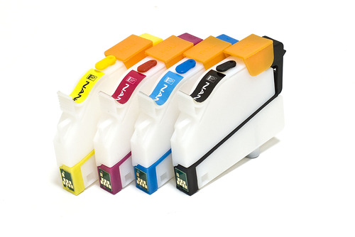

Менять ПЗК на СНПЧ, либо на НАНО-картриджи (там система внутренней стабилизации по другому устроена):
Наступит Счастье.
