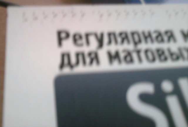

Жёстко пачкает край листа тёмными кляксами схожей формы. кляксы выстраиваются в линию на расстоянии около 3-4 мм от края. Сама клякса появляется в момент остановки каретки у края листа для начала обратного движения. Поиском похожего вроде не нашёл. К сожалению нет ни сканера ни нормального фотика. Попробую сфотать на телефон.
Снпч RDM. Чернила те же.

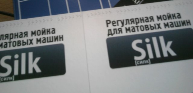

Вот так?
Прикрепленное изображение: Photo0013.jpg
Прикрепленное изображение: Photo0014.jpg

Теперь не понятно, что ТС хотел показать? То, что вроде как замазано, на заднем плане...
|    Сообщение #15 Отправлено 25 июня 2012 - 18:35   MaxSTATUS
Ещё раз извиняюсь за качество фото. Видите эмблему Silk и надпись "регулярная мойка, бла-бла.." там на этими объектами такой как орнамент из чёрных клякс - это и есть моя проблема - это не специально сделано, а косяк принтера
|    Сообщение #16 Отправлено 25 июня 2012 - 20:01   Nikolai67
Просмотр сообщенияMaxSTATUS сказал:
Это и нужно было показать, а не
И направление движения листа при печати указать не забудь.
|    Сообщение #17 Отправлено 25 июня 2012 - 20:03   MaxSTATUS
Направление вдоль орнамента. Проблема наблюдается при печати кк на а4, так и на а3
