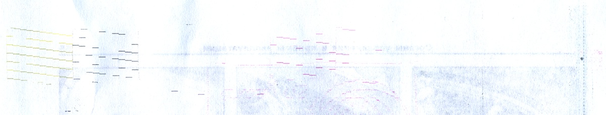

Здравствуйте!
Постараюсь максимально подробно объяснить ситуацию. Извините, если сумбурно и длинно.
Принтер Epson R270
СНПЧ картриджная IST, поставлена с момента покупки в 2009.
После смены чернил с InkTec E00009 на InkTec E0010 (покупал в bestink в их фасовке по 200мл, если это важно) пропали дюзы в синих цветах. Синий и раньше плоховато печатал. Вроде еще какие то дюзы не печатали, уже не помню, давно уже это дело тянется.
Перед заливкой новых чернил старые вылил, промыл танки и картриджи, шланги. Но водой из под крана.
После заправки новыми чернилами промывал дюзы несколько раз. Бутерброды ставил. Не помогало.
Потом снял головку, отмачивал в растворе аммиака 1:10, а также прокачивал шприцом.
После установки на принтер сгорела пара транзисторов, видимо головку не досушил, а ее похоже залило. Кстати, от штатных прочисток все дно картеки было в синих чернилах, именно синих. Принтер от чернил вымыл, головку вымыл, просушил, заменил транзисторы на КТ972А/973А.
Тест показал отсутствие большего числа дюз.
Поставил на чернилозаборные иголки 6 шприцов с аммиачным раствором 1:10. По 1,5 кубикаа в шприце. 1 кубик ввел в головку и оставил так на сутки. Снизу под головкой был бутерброд.
Снял шприцы, высосав остатки из головки. Попробовал прокачать каждый канал шприцом с чистой жидкостью, заметил, что выливается из соседних иголок через верх.
Последний тест дюз после прочистки штатными средствами принтера прилагаю.
Самый главный вопрос у меня - головка померла? То, что я наблюдал, это взаимное прникновение каналов, судя по тому, что при последней промывке из шприца выливалось из соседних иголок?
Имеет ли смысл что то еще с ней делать или копить на новый принтер? :give_rose:
Спасибо.

Просмотр сообщенияcmexonat сказал:
Нууу если такое наблюдается, то канечно ПГ капут. Новый принтер Вам лучше приобрести. Потому что новая голова стоит 700-900 грн, новый принтер 1200грн примерно. СНПЧ можете оставить, но выкиньте сами картриджи (чипы оставьте) и поставьте капсулы.
