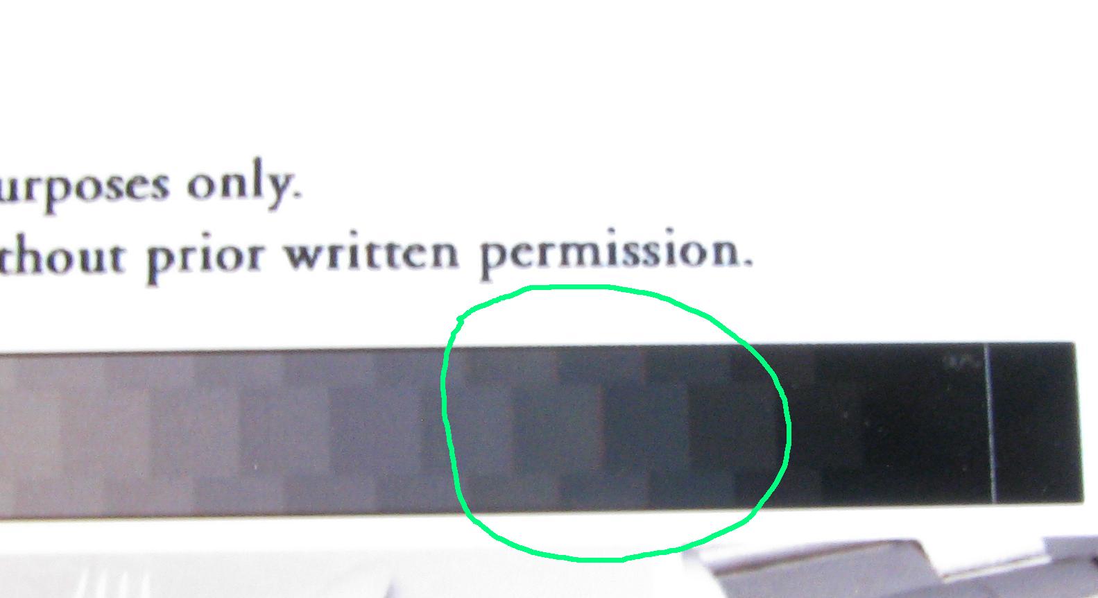

Сделали мне профиль для чернил InkTec 0010 + чёрный цвет InkMate 290 + бумага эпсон примиум глянец + принтер эпсон Т50
На клине серого а именно на переходах от одного к другому градиенту проявляются красные полосы. На простых фотографиях выглядит как вкрапление красного в серый тон.
Собственно вопрос - это кривые руки того, кто делал? Или это нельзя устранить!? А если можно то как!?
Пробывал в ColorDarkRoom. Вкрапления красноты проявляются между 20 и 30%, и видна красная вертикальная линия между плавным градиентом и ступенчатым градиентом ячейкой 20%. Именно в этом месте пробывал добавлять зелёный, чтобы убрать красный. Красная линия убиралась тогда, когда уже ячейка 20% сильно в зелень уходила.
T50 - Градиент серого и красные полосы

Штатный тест дюз в норме.
Дело не в лупе, а в том, что на волосах в фотографиях присутствет красное вкрапление, особенно заметно, когда портретная фото.

1.Тест дюз не показывает возможного "голодания". Потратьтесь и сделайте сплошные заливки цветов+серый в нужном диапазоне.Всего-то 7 листиков Епсон Премиум,если работаешь на нем.
2.Огласите скрин из шопа источника теста,режим и установки печати.Имхо продемонстрированная распечатка-говно. В ней даже 100 проц белый-розовый.
3.А в шопе пруф с профилем,что тоже розовый?
4.Вполне возможно Ваша связка г-чернил+гпринтер+гнастройки дают такой эффект. В крайнем случае пойти и приложить профиль к сусалам профиляйтера (если уверен в правоте!!!)для переделки.
5.Если уж работаешь на пиратском софте,скачай себе РМ и МР и посмотри особенности профиля на предмет неравномерностей. Правда тут надо учиться!
6.Раз уж зарабатываешь на печати- купи занедорого бу комплект для прфилирования принтера и монитора "Спайдер", и почувствуешь себя белым человеком,улучшатся сон,стул и,главное,потенция.
