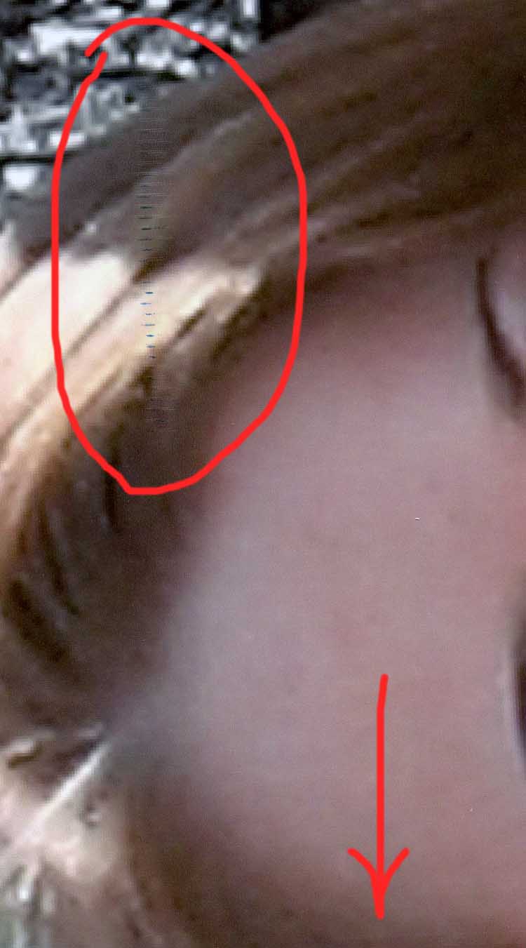

Вот фото. Подскажите что это может быть, куда смотреть.
Z2100 царапает глянцевую бумагу
| Сообщение #1 Отправлено 18 июня 2012 - 14:47
При печати фото с рулона глянцевой бумаги (210 плотность) оставляет странные царапины, при чем в разных местах, можно три раза перепечатать фотку и три раза этот деффект будет в разных местах.
Стрелочкой указал направление движения листа при печати.
HP Z2100, HP 510, ER270x4, E1410, InkTek, OCP.
| Сообщение #2 Отправлено 18 июня 2012 - 17:19
Бумагу не пробовали другую? Коробит при поливе чернил (дюз много - много чернил одномоментно поливается)... Как вариант сменить режим печати..
| Сообщение #3 Отправлено 19 июня 2012 - 09:58
На матовой такого нет, царапает только глянец, именно ЦАРАПАЕТ, не пойму только ЧЕМ.
| Сообщение #4 Отправлено 19 июня 2012 - 10:09
ПГ и царапает ... Есть вариант отъюстировать ( по крайней мере на более старых моделях возможность есть), но весьма непростое дело... Приблуда специальная вместо ПГ ставится и настраивается положение "стола", зазор до ПГ. Опять же качество растра может уйти. Так что проще бумагу нормальную ставить и проблем не иметь...
Какая нормальная - х.з.... Только эмпирически, как вариант из родных (не так уж и дорого).
ИМХО.
ИМХО.
| Сообщение #5 Отправлено 19 июня 2012 - 17:05
Тоже склонялся к мысли, что это сама ПГ, но вот не пойму алгоритма по которому так поисходит.
| Сообщение #6 Отправлено 19 июня 2012 - 17:14
А что тут понимать то? Технологию не соблюли при производстве бумаги, вот и колбасит её при намокании ...хаотично совсем...
Не факт, что если перемотать рулон и запустить печать, то колбасить вполне м.б. будет совсем по другому, вдоль движения ПГ например... или вообще не будет....
| Сообщение #7 Отправлено 20 июня 2012 - 15:30
Бумага OCP - не скажу что самая дешевая...
| Сообщение #8 Отправлено 20 июня 2012 - 15:43
Дорого - не синоним качества - 100%
| Сообщение #9 Отправлено 25 июня 2012 - 17:18
Проблема решилась довольно просто: нужно туже наматывать рулон перед началом печати.
| Сообщение #10 Отправлено 25 июня 2012 - 18:35
Вот уж что то сомнительно решение.... Не раз и сам и клиенты просто метров по 10 куски отпечатывали без всякого рулона, достаточно придерживать в одном месте, что бы датчик не глючил. Бумага фиксируется роликами тракта и прижимается, точнее притягивается воздухом. Сам рулон подтормаживается - подаётся двигателем и контролируется натяжение по датчику. Спрашивается к.о. влияет туже-хуже натяг рулона? В процессе печати не редкость, что рулон вообще разматывается быстрее чем печатается... Что то не так, ну или звёзы легли, влажность изменилась и заработал девайс правильно
| Сообщение #11 Отправлено 28 июня 2012 - 10:13
В этом воздухом не прижимает, все на механике, когда рулон не плотно затянут, то бумагу слегка приподнимает из за того что она туго скручена была, вот голова и цепляет. Уже отпечатал метров 15 и только один раз поцарапало, опять же, когда забыл подтянуть рулон.
| Сообщение #12 Отправлено 28 июня 2012 - 13:14
Ясно. Спасибо за разъяснение
