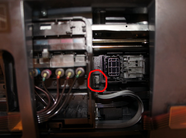

Старенький эпсон Т50, ух сколько он отпечатал.... заслужил трудяга почетное место в кладовке. но думаю все таки попробовать починить, т.к. головка печатает хорошо.
проблема такая:
1. при включении принтер практиески сразу выдает такую ошибку:
50 : Home position seeking error [Cannot detect the carriage touches the specified position during home seeking. ]
делаем ВЫКЛ/ВКЛ опять ошибка. продолжаем ВЫКЛ/ВКЛ каждый раз разное количество раз. и принтер начинает включаться.
2. головка гуляет налево на право, крутятся ролики. (явно что раньше принтер быстрее делал все эти операции). потом появляется следующая ошибка:
[ 02 ; CR PIP speed over [The CR motor speed faster than expected. ]
каретка в самый последний момент не заезжает в парковочное место. ее блокирует фиксатор (см. рисунок).
далее нажимаю ВЫКЛ/ВКЛ.... можно два раза проделать а можно пять. вклюается и работает нормально. пока не будет любой паузы в печати. далее опять ошибки, ошибки....
что пробовать ремонтировать/менять?
есть почти новый донар - эпсон R290.
ошибка при включении T50 ошибка №50, ошибка №02

очистить узел блокировки каретки для начала...ну и движок посмотреть...штангу смазать...ленту Нкодера прверить на чистоту.
