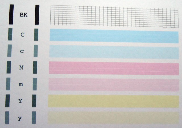

Добрый день.Использую принтер Canon mp190 3 года.Стоит СНПЧ Колорвей, чернила Инктек С908, срок годности до 2020г,открытые два месяца назад. Новый цветной картридж CL-41.При вынимании картриджа он весь в чернилах.Печатаю раз в два дня.Заметная небольшая полосатость cyan и magenta.
  • Прикрепленное изображение: DSC02423~1.jpg
  • Прикрепленное изображение: sc~2.jpg
Canon MP190+СНПЧ ColorWay и чернилами Inktec.И Epson PX 660+NANO3+InkMate EIM290.
|    Сообщение #2 Отправлено 13 сентября 2012 - 10:49   SCORPIC
Промокнуть картридж, выполнить несколько глубоких очисток. Распечатать тест дюз. Проверить уровень балансировки СНПЧ. Уровень ВО не должен превышать уровень капы.
Честно скажу - фигня это снпч на CL-41 картридже постоянный дизбаланс. Голова вылетает в момент.
Тут доноры ААА надо ставить либо такое:
А те кто мало печатает, распилить принтер в районе парковке сверху и заправлять прям в капе. Тогда ПГ годами работает :vava:

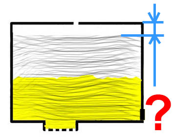

|    Сообщение #9 Отправлено 10 октября 2012 - 09:50   aaaa
А какой там картридж, если не секрет?
|    Сообщение #10 Отправлено 10 октября 2012 - 12:18   Elviss
Оригинальные 440 и 441
|    Сообщение #11 Отправлено 10 октября 2012 - 12:22   aaaa
Elviss,
Там, в этих картриджах, наполнитель до самого верха картриджа?
  • Прикрепленное изображение: 8.jpg
|    Сообщение #12 Отправлено 10 октября 2012 - 12:23   Elviss
нет
|    Сообщение #13 Отправлено 10 октября 2012 - 12:28   aaaa
Elviss,
Трубка, которая подведена в картридж, не касается внутри наполнителя?
|    Сообщение #14 Отправлено 10 октября 2012 - 12:35   Elviss
А как правильно проверить?
|    Сообщение #15 Отправлено 10 октября 2012 - 12:36   aaaa
Elviss,
Не знаю, у меня не такого картриджа. Думайте.
|    Сообщение #16 Отправлено 10 октября 2012 - 12:59   Elviss
Проверил не касается, на 1 мм подрезал трубки навсякий случай
|    Сообщение #17 Отправлено 10 октября 2012 - 13:11   aaaa
Elviss,
Качество отвратительное - не показатель. Скан теста дюз в студию!
