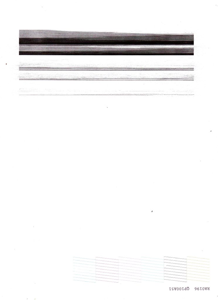

В общем все цвета проходят ок, кроме черного. Проверяю дюз, не выводит черный, затем делаю чистку, все дюзы идеальны. Начинаю печатать черный сразу начинает пропадать. Проверяю дюзы, черный опять пропадает. Чернила - ОК, головку чистили, в чем может быть проблема?
Фото прикрепил, это я печатал с полной черной заливкой... Начинает вроде как нормально.. потом задыхается.

а де фото, а шо за система, шо за чернила сколько в эксплуатации,
Просмотр сообщенияsverchok123 сказал:
начинает пропадать
Чернильное голодание на ПГ, возможно несколько варианта:
1. менять на свежие черные чернила или другой фирмы.
2. Если картриджевая система, то менять систему на капсульную с 2П капсулами или заменить проблемный картридж.
3. Проверить ситсему на проходимость чернил, т.е. не загибается или придавливается шлейф, может появились сгкстки ну и типа того.

|    Сообщение #4 Отправлено 16 июня 2012 - 21:49   sverchok123
Упаковку открыл новую, думал может густые слишком, немного разбавил с водой, без результатно
Система тоже новая, буквально пару дней как распечатал
вытаскивал систему, прогонял шприцем, все ок, шлейф тоже свободно ходит. ХЗ в чем дело
Вот фото печати сплошной черной заливки
Чернила ink-mate, срок годности в норме. Система картриджная
Может стоит опять снять головку печатную, и промыть? Мастер приходил чистил, все промывал (синий цвет забился, сейчас синий в норме)
  • Прикрепленное изображение: img001.jpg
|    Сообщение #5 Отправлено 16 июня 2012 - 22:12   Anbel
По подробней шо и как шприцом гонял. ВО открыты? Попробуй дозаправить еще раз картридж. Доноры приподыми.
Может фильтр на ПГ закакан???
