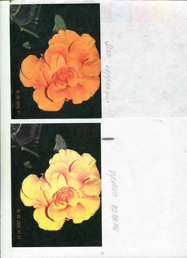

Для печати на r2880 были взяты цвета:
Жёлтый 110 мл картридж от 4450
Вив. Мадж. 220 мл, картридж от 4880
LLk картридж от 9880 110 мл
от 11880.
Циан 100 мл
Lc 100 мл.
Lm 100 мл.
Lk 100 мл.
Pk 100 мл.
В результате при печати из под windows или photoshop(без применения коррекции) значительно потемнели снимки ( например волосы стали настолько черны, что не видно прядей и т.п.), также обнаружено, что , например зелёный цвет не отображается на напечатанных снимках(если его не очень много, если сделать фото зелёного леса, то там всё просто будет темнее, чем на фото), он серый или чёрный. Комбинация по цветокоррекции была подобрана, но она , всё же, не даёт возможности получить отпечаток, как на оригинальных картриджах. Подскажите, пожалуйста, в чём может быть причина?
Оригинальными чернила UltraChrome K3 Vivid Magenta

| Сообщение #5 Отправлено 14 июня 2012 - 17:20
Режим печати максимальное разрешение, галка с параметра "скорость" снята, результат хорошо вден на приложенной картинке на обычной бумаге стоит режим для epson premium glossy, на глянцах epson результат ещё лучше виден у цветка листья серые , вместо зелёных, есть ещё фото с кофтой, на которой желтоватый отлив, на оригинальных картриджах отлив есть, а на чернилах с плоттеров кофта чёрная, её структура видна хуже.

| Сообщение #6 Отправлено 14 июня 2012 - 18:50
Не печатают фото на обычной бумаге с использованием установок в драйвере epson premium glossy. Хотя конечно можно печатать, но без претензий к результату. Ознакомтесь с руководством пользователя на принтер (имеется на сайте производителя).

"Перелив" чего ?
Чернил принтер поливает больше, чем может потребить бумага. Это совсем не обязательно, что отпечаток выходит с лужами из принтера (в этом случае уже вообще полный вьетнам, а не отпечаток получите). До какого то момента чернила вполне впитываются в носитель, но при этом толку нет, плотность не растёт уже (или растёт совсем в малой степени). Как результат - завалы в тёмных - плотных областях, постеризация...
| Сообщение #7 Отправлено 14 июня 2012 - 19:28
Спасибо за ответы, но ...
"Рояль" идеально работал на оригиналах, я так полагаю, что ему настройка не требуется, если бы у меня были оригиналы, профиль строить не буду ни в коем случае и настраивать, он идеально работал на оригиналах, я перейду обратно на них, квалификации мне хватало, чтобы выбрать настройку "суперфото".
Я напечатал на простой бумаге, т.к. проблема видна и на ней, лист серый вместо зелёного, не думаю, что мне нужно ещё раз напечатать тоже самое на ultra glossy, чтобы ещё раз увидеть, что лист серый, а не зелёный( картинку с жёлтой кофточкой я приложу , я напечатал её 300 раз на глянце).
