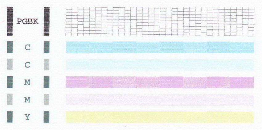

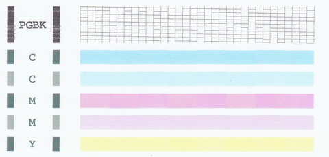

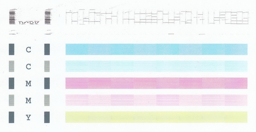

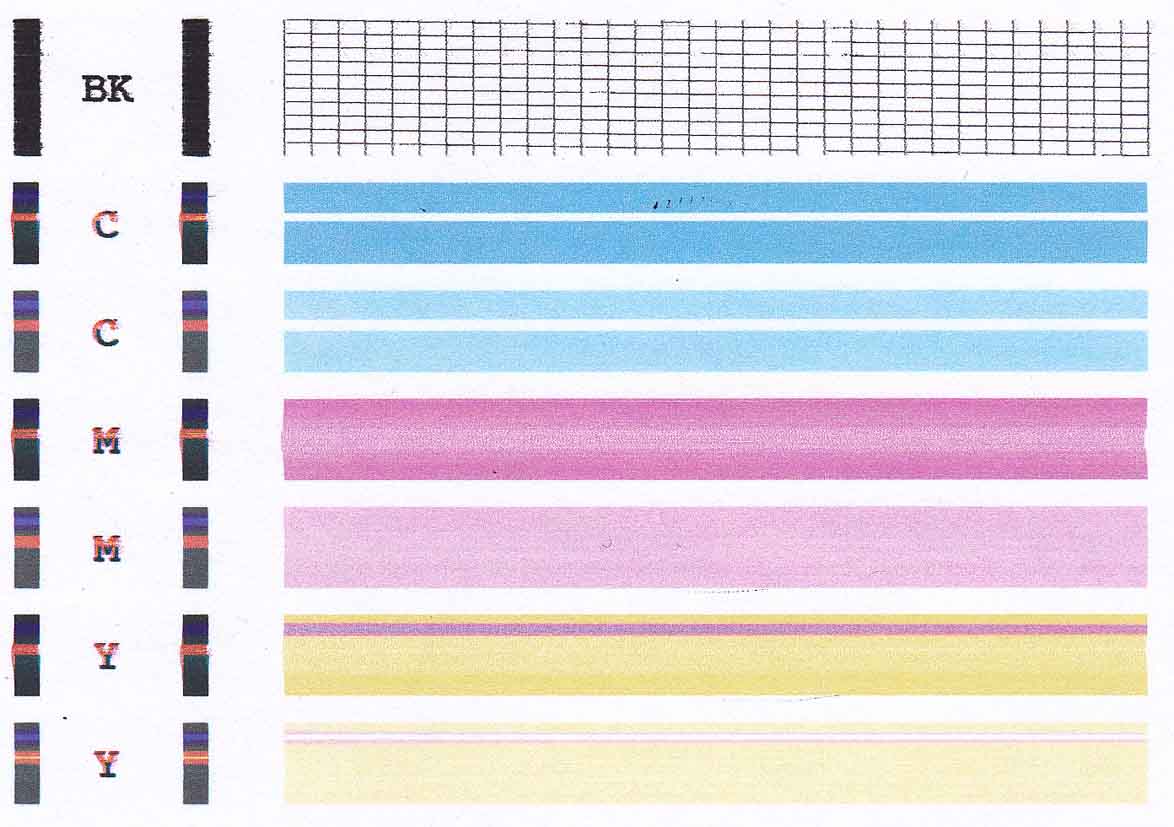

Спасибо огромное автору за эту тему: Неисправности печатающих головок струйных принтеров Canon. Очень подробно и популярно все написано. Информация, прочитанная в єтой статье, позволила мне самостоятельно почти востановить работоспособность МФУ Canon MP520. Уважаемые специалисты посоветуйте мне в следующей ситуации. Речь идет о печати только черным цветом на данном принтере, так как цветные фото получаются хорошего качества. В результате использования водоростворимых чернил (WWM C40/b) черного цвета вслед за пигментными (Hrofiline INK), печатающая головка была забита (рис. 1). Ни дисцилированная вода, ни спецпромывка для головок Canon (С40/вр) не помогли. Промывка головки средством "Мистер Мускул" (зеленого цвета) (рис. 2) по методике описанной в вышеуказанной теме просто удивила своими результатами. Правда, пришлось промывать не только печатающую головку, но и полностью разбирать и промывать чернильницу. Уже через несколько часов выдерживания печатающей головки в промывочной жидкости получил улучшенный тест головки (рис. 3). А выдерживание и периодическое (пару раз в сутки) прокачивание ММ с помощью шприца в течение 6-и дней позволило получить еще лучший тест (рис. 4). Мелкий текст, напечатанный высоким качеством можно оценить на 3 из 5-и баллов (видно неравномерное разбрызгивание). При частичной разборке печатающей головки перед 6-ти дневным отмачиванием при просвечивании на источник света было видно (Рис. 5), что широкая щель сопел черного цвета ровная и чистая, такая же как и на цветных соплах. После промывания сруями дисцилированной воды и сборки ПГ, протягивание промывочной жидкости происходило равномерно и плавно. Жидкость выходила чистая. Но все равно, на рис. 4 видны полосы. Головка на внешний вид стала как новая. Неужели, это разрушение сопел? Но как тогда объяснить тенденцию к улучшению качества тестов. Добавлю, что принтеру около 4 лет. Интенсивность печати была небольшая (до 50 листов в день). Последнее время (пару месяцев до прочистки) принтер работал редко из-за плохого качества печати черным цветом. Прошу Вас помочь дельным советом. Если признаков разрушения сопел нет, то стоит ли продольжать отмачивание и промывку ПГ дальше, и не провредит ли эта "шоковая терапия" печатающей головке?

...ну, что сказать - на разрушение сопел не похоже. Больше похоже на недомытую головку, или засоренную чернильницу ( или плохие чернила ).
Ещё как вариант - желательно проверить, качает ли помпа - смесь пигмента и водянки достаточно часто забивает трубки помпы, и печать даже на промытой головке будет примерно такая же, как в вашем случае в Сообщение #2

Я так понимаю, чтобы проверить помпу, необходимо провести частичную разборку МР-520. Инструкцию по разборке, или соответствующую тему в инете (именно по МР-520) не нашел. А прокапывание памперса из шприца промывочной жидкостью не поможет помпе? Но в любом случае, Вы меня успокоили, что головка еще не безнадежная. Спасибо за быстрый ответ.

Пишу сюда, так как показалось второе прикрепленное изображение (в моем случае интересует только черный картридж, это понятно со скана)похоже на мой скан.-canon MP 250, -картридж без снпч родной, -чернила - Colorink Taiwan, Интересует что с черным картриджем как улучшить печать, можно ли вернуть печать к начальному уровню.
