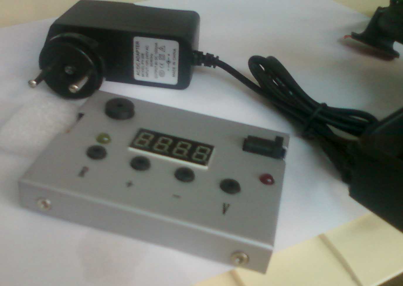

| Сообщение #15 Отправлено 08 июля 2012 - 15:53
| Сообщение #16 Отправлено 08 июля 2012 - 15:55
..какая то ерунда. Головка стоит 50дол. Вы за обнулятор заплатили около 200. Это пол принтера.
И что ж такого чудесного он может делать? Он будет вам реставрировать головы, которые выработали свой ресурс?? Чего й то я тут не понял.
Ну а если есть какая то проблема именно из-за чипа, переклейте чип с головы, у которой дюзы умерли.
| Сообщение #17 Отправлено 04 августа 2012 - 11:31
Головы 88-е стоят по 2000 руб. С учетом того, что в работе одновременно до 5 устройств на этих головках, то ресетерс чипов актуален.
Однако пока еще не смог реанимировать. Кстати 940-е головы похожи как близняшки на 88-е. Замки установочные разные.
| Сообщение #18 Отправлено 04 августа 2012 - 13:26
Ура!!! Заработало!!!
Короче сначала ни хрена не получалось. Инструкция коряво составлена, блок питания благополучно через 3 минуты сгорел. Подошел от сканера.
Раз двадцать передергивал головы, принтеры орут, что битые головки и все тут. Дай ка, думаю переверну головы в момент обнуления... И о-чудо!
Тесты и калибровки проведены успешно. Уже пачкают красиво бумагу.
Так что экономия с двух пока принтеров (4головы по 2000 руб.) уже 3000 принес мне ресетерс чипов головок 88!!!
На очереди 940-е. Четыре 8000-ков стоят в коробках (ухватил на распродаже по 1700 рубликов)
