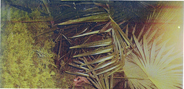

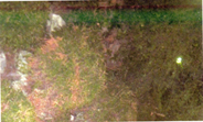

Всем добрый день!Долго читал форум но проблему так и не решил.Принтер тоже начал полосить пробег 4752стр. проходов каретки 727142.За ночь синий цвет протекает в красный,утром это видно при проверке дюз,печатаю пурпурный квадрат чтобы прокачать цвет.На фото где присутствует красный цвет в заливке в начале фото наблюдаются две темно красные полосы,если цвет яркое синее небо то появляется темно синяя полоса.С остальными цветами проблем вроде нет.Чернила использую родные.Раньше печатал в режиме фото по 70шт.10на15 без проблем,потом перешел в наилучшее фото,в общем как тут писали полосы пропадают если выставить параметры матовая бумага но тогда цвет сильно искажается,печатаю на премиум глоси.В сервисе сказали что голова сдохла но надежда умирает последней.Может у кого есть мысли по этому поводу.Прикрепленное изображение: img162.jpg
  • Прикрепленное изображение: img161.jpg

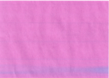

|    Сообщение #30 Отправлено 16 сентября 2012 - 12:48   dunduk60
Утилита от ресеттерс там есть данные.
Очередная жертва. Темная шумная фотка залог красных полос

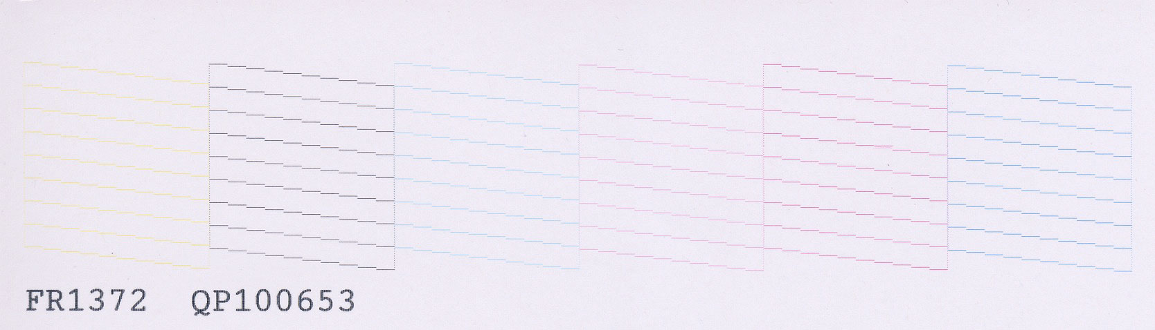

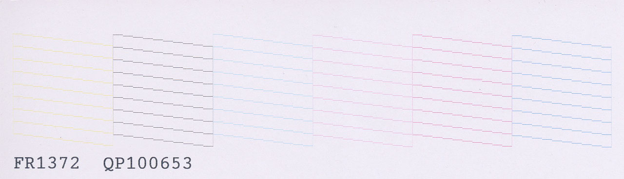

сканирую тест дюз при просмотре в 90 килобайт ничего непонятно может неправильно делаю в фотошопе уменьшаю размер
  • Прикрепленное изображение: img163.jpg
|    Сообщение #31 Отправлено 16 сентября 2012 - 14:32   Nikolai67
Если не понятно, то действительно что-то не правильно делаешь. Скан теста дюз, размером до 100 килобайт, на 19 дюймовый монитор не помещается.
|    Сообщение #32 Отправлено 16 сентября 2012 - 15:51   ЮХа
90 кб и примерно на 19 дюймов
Если быть точным, то среднестатистический девятнадцатидюймовый монитор имеет 1280 пикселов по большей стороне. Поправил.
  • Прикрепленное изображение: td.jpg
  • Прикрепленное изображение: td1.jpg
|    Сообщение #33 Отправлено 16 сентября 2012 - 16:15   Nikolai67
37 дюза маженты пылит.
|    Сообщение #34 Отправлено 16 сентября 2012 - 17:29   ЮХа
Дык, да. Реально, никогда не бывает идеального штатного теста дюз после простоя. То говно прилипнет, то волос какой-нибудь. При реальной печати пыление одной дюзы незаметно. Кроме того, оно обычно проходит после нескольких проходов. Не парюсь!

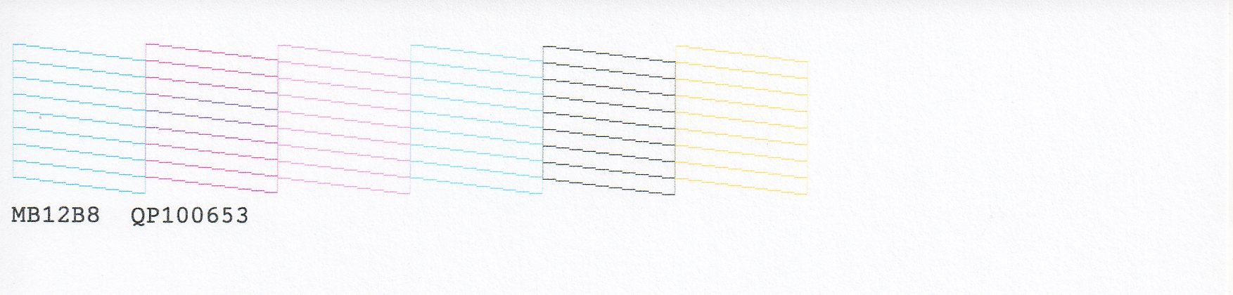

|    Сообщение #35 Отправлено 17 сентября 2012 - 09:33   dunduk60
Вроде получилось,тест сделан на простой офисной бумаге,принтер L800 если кто еще не понял.

|    Сообщение #37 Отправлено 17 сентября 2012 - 12:54   dunduk60
В маженте синий цвет и полосит он когда печатаешь фотки а тест дюз всегда в норме имею ввиду что не пропадают дюзы
