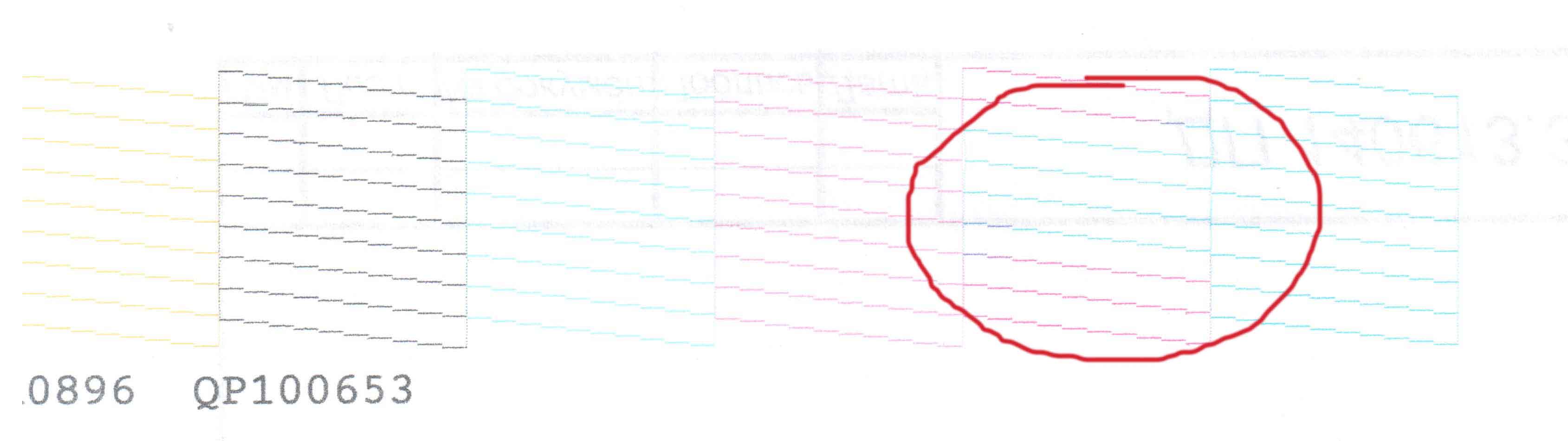

Epson T50 вместо мадженты циан шаблон дюз

В том то и дело что началось до промывки, после ничего не изменилось, сейчас льет фиолетовый вместо красного как и было до прочистки, фанатизма нет работал год в сервисном центре,много прочистил головок не сталкивался с таким, Если есть у кого другие мысли кроме как менять ПГ отпишитесь пожалуйста. Заранее благодарю.

| Сообщение #6 Отправлено 12 июня 2012 - 14:22
Nikolai67 вот это уже лучше)) Ладно тогда такой вопрос от чего это могло произойти?
Manarbek ровный идеальный дождик из синего и красного
Может ли плату или шлейф каратить так что цвета путатся, может влага или чернила капнули куда?? если да то откуда начинать рыть? Другого T50 нет чтоб как донора использовать((

| Сообщение #7 Отправлено 12 июня 2012 - 14:24
Нарушена герметичность ПГ, вылечить не возможно.
Не, не так. Нарушена изоляция между каналами.

| Сообщение #9 Отправлено 12 июня 2012 - 15:06
Как известно, тест дюз делается за один проход ПГ.
В начале теста на все дюзы желтого канала подаётся импульс. Все девяносто дюз желтого канала одновременно выплёвывают по капле жёлтых чернил. Формируется вертикальный фрагмент теста из жёлтых точек. Равнорасположенность этих точек по вертикали и по горизонтали уже может сказать о точности попадания "плевка" дюзы в строго предназначенное место. В идеале все жёлтые точки должны быть расположены равноудалённо друг от друга.
Далее, при движении ПГ, алгоритм подачи импульсов на дюзы жёлтого канала позволяет нарисовать на бумаге "лестницу" . Число "ступеней" равно числу дюз в канале - 90! Тут можно посмотреть, нет ли искажения в "ступенях". В идеале - все "ступени" должны отстоять друг от друга также на равных расстояниях и не должно быть провалов в ступени, свидетельствующих о том, что дюза не может постоянно выплёвывать каплю. Это к производителям чернил!
По окончанию печати желтого теста следует подача импульса одновременно на дюзы жёлтого и чёрного канала. На бумаге мы получаем вертикальную линию, состоящую из смешенных жёлтых и чёрных точек. Через лупу можно посмотреть, насколько близки друг к другу жёлтые и чёрные точки. В идеале, они должны располагаться равномерно. Т.е. желтые точки - между чёрными.
И так до окончания теста - за чёрным пойдёт светлый циан,светлая мажента, мажента и циан.
Что заставляет дюзу маженты выплюнуть каплю циана (к примеру)?
Только одно: в дюзе маженты каким-то образом оказался циан!
Бывает такое от банального перелива, когда чернила вытекают из дюз сами по себе, без воздействия импульсов. Опускаем доноры (выкидываем дебильные картриджи, меняем на новые такие же дебильные :) ) и просто печатаем каку-нибудь хрень, пока не стабилизируется подача: а именно: дюза должна быть заполнена чернилами, но не должна выпускать их наружу до подачи импульса!

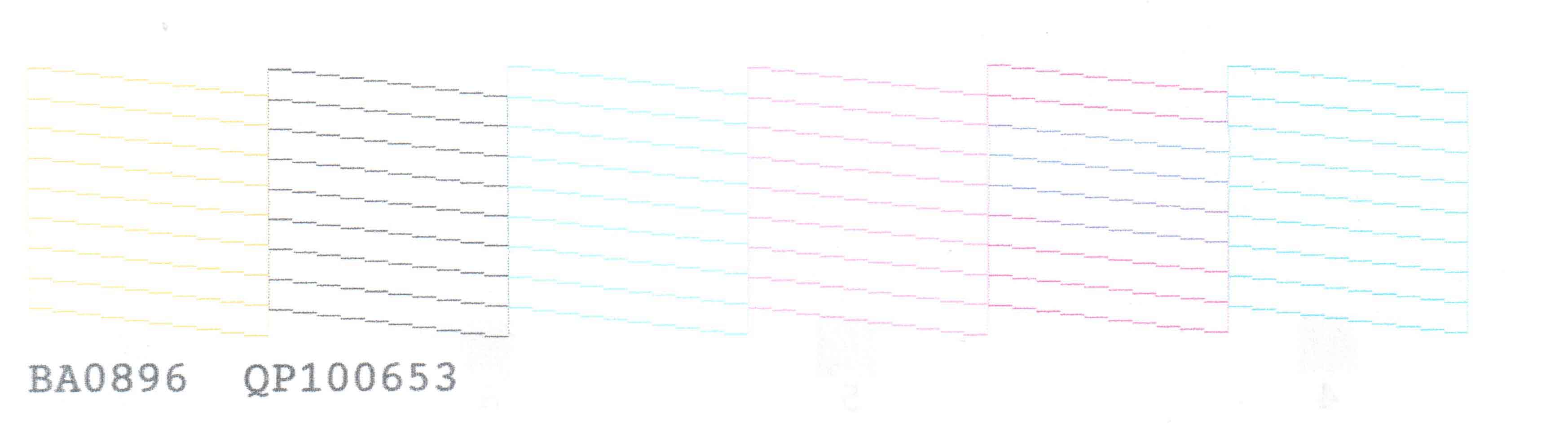

| Сообщение #12 Отправлено 17 июня 2012 - 10:39
Ура все заработало как надо!!! прочистил СНПЧ полностью слив чернила, дело было в давлении в картриджах как я понял !!! Долго мучался Но все получилось. Всем спсибо!!!
P.S. Капсулы все равно заказал, думаю с ними таких проблем не будет/
