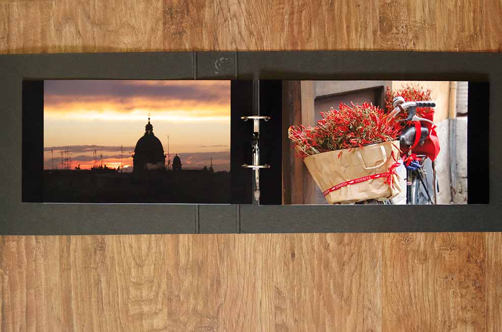

смастерил фотоальбом,удоволствие от просмотра огромное.
Еще лучше смотрятся листы, когда там не одна фотография и все, а коллаж. Как-то показывал специалист этого дела. Очень красиво. Причем коллажи, состоящие не из совсем разных фотографий, как у Вас, например,- 2 штуки видно. А гораздо интереснее: одни коллажи сделаны из одной фотографии в комбинации с увеличенными фрагментами той же фотографии (например, элементы архитектуры ближе чтоб рассмотреть), а другие коллажи сделаны из разных кадров при съемке одной и той же достопримечательности, но с разных ракурсов. Получились просто произведения искусства. А еще полуглянцевые носители придают богатый вид. Загляденье, короче.
Спасибо что заценили мой труд. Слишком мудрённо и не бытсро в тур поездке всё на бегу делается, а идея наверно не плохая но и лист нужен А3 а у меня 406мм на 218мм, всё мелко получится.
