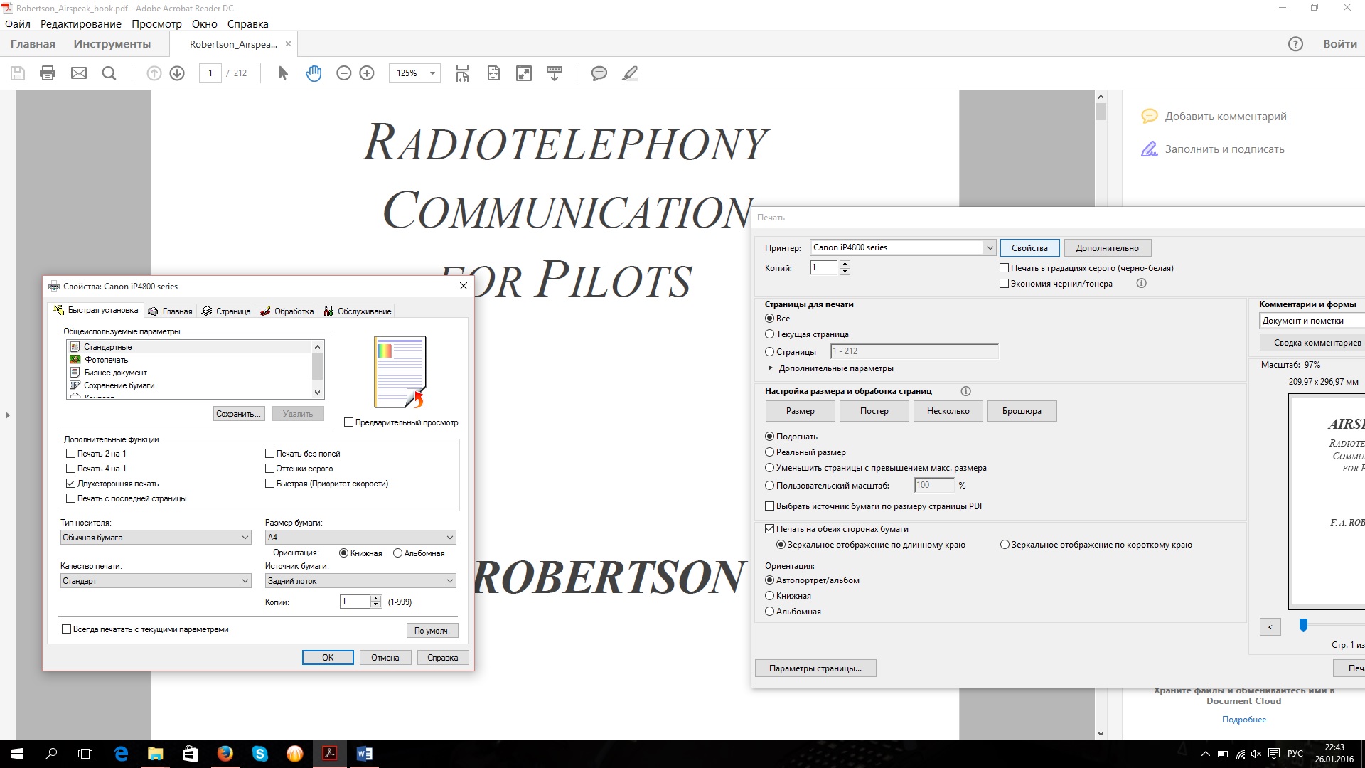

привет, дабы не плодить темы спрошу тут,как принудительно заставить печатать из PGi, а не черный CLI?
условия задачи:
пациент кэнон пиксма 4840
фаил документ ПДФ текстом, а не картинками.
при печати в диалоговом окне принтера в котором количество краски показывает при печати краска уходит из черного картриджа для фото который! а не из PGI
спасибо

А настройки печати какие выбираете? Пигмент печатает при выборе опции Простая бумага.
| Сообщение #44 Отправлено 26 января 2016 - 16:15
а если поставить галочку "Оттенки серого"?
Или на другой вкладке есть Печать в градации серого.
Может, на какой вкладке есть опция Печать только черным картриджем?

пробовал всяко уже пеяатает из фотокартриджа
попробую в ворд перегнать, может поможет, к сожалению опций по печати только из черного нет.

Сейчас прямо напечатали у себя разные варианты файлов с настройками простая бумага стандарт
- вордовский текст,
- файл пдф с текстом,
- вордовский файл с текстовой картинкой,
Везде использовался черный пигмент.
Правда, принтер другой.
