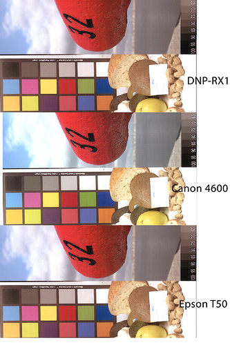

Ребят, может кто нибудь здесь выложить скан одной и той же фотки на л800/т50/п50 на ломондовском суперглянце и этого днп?
| Сообщение #909 Отправлено 28 декабря 2013 - 19:17
Выкладывал... DNP/T50/Canon 4600.
Качество несравнимое в принципе, если с суперглянцем сравнивать - тему читайте...

Roshan, это смотря что ты сравнить желаешь. вот например детализация:
http://reseters.ru/...ndpost&p=246271
а то, что AVS написал тут: http://reseters.ru/...ndpost&p=248943
про детализацию - вообще полная ху...ня !
он выложил вот эту картинку , что-то сказал про черную полоску с надписью, и сделал какие-то свои выводы (будто-бы у ДНП детелизация хромает и хуже чем у струйников :-))) , да на его картинке нет детализации НИГДЕ :-)))) ), хотя на своей картинке ничего толком не показал :-)))))))))) А что там можно увидеть на таком кропе (30*30 мм с разрешением 300 ДПИ ???? причем высота полосочки о которой он говорит менее 0, 05 мм ????? ) ?????
ну я так не скажу.
свеженапечатанный струйный глянец СХОЖ с ДПН - согласен.
а вот "лежалый" (полгодика) струйный глянец от ДНП я уже сильно отличаю!
на нем фотки со стороны от обычного струйного глянца особо не отличаются
ну я так не скажу.
