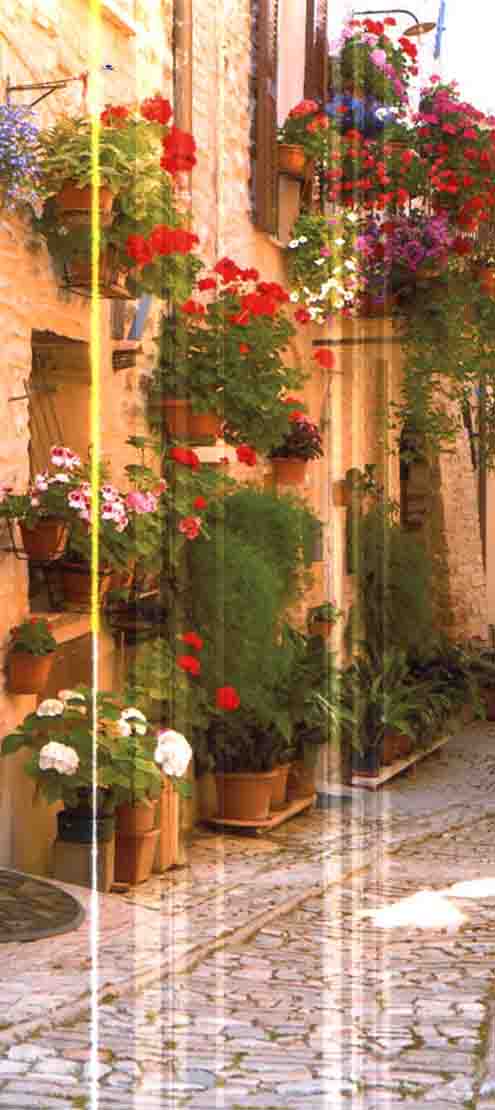

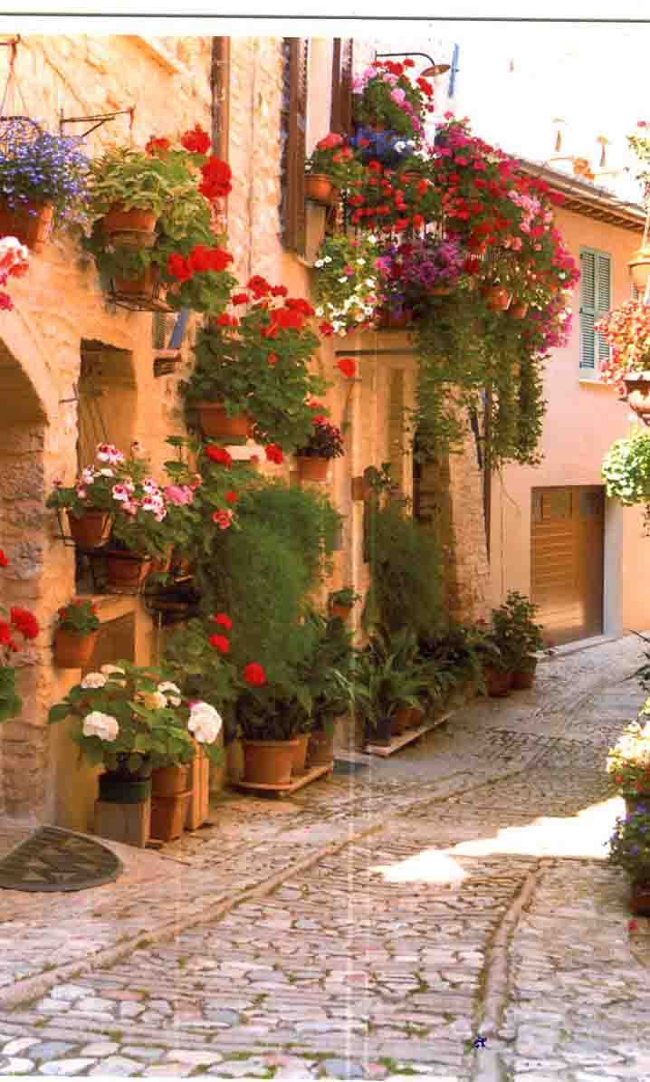

| Сообщение #1470 Отправлено 04 августа 2015 - 16:46

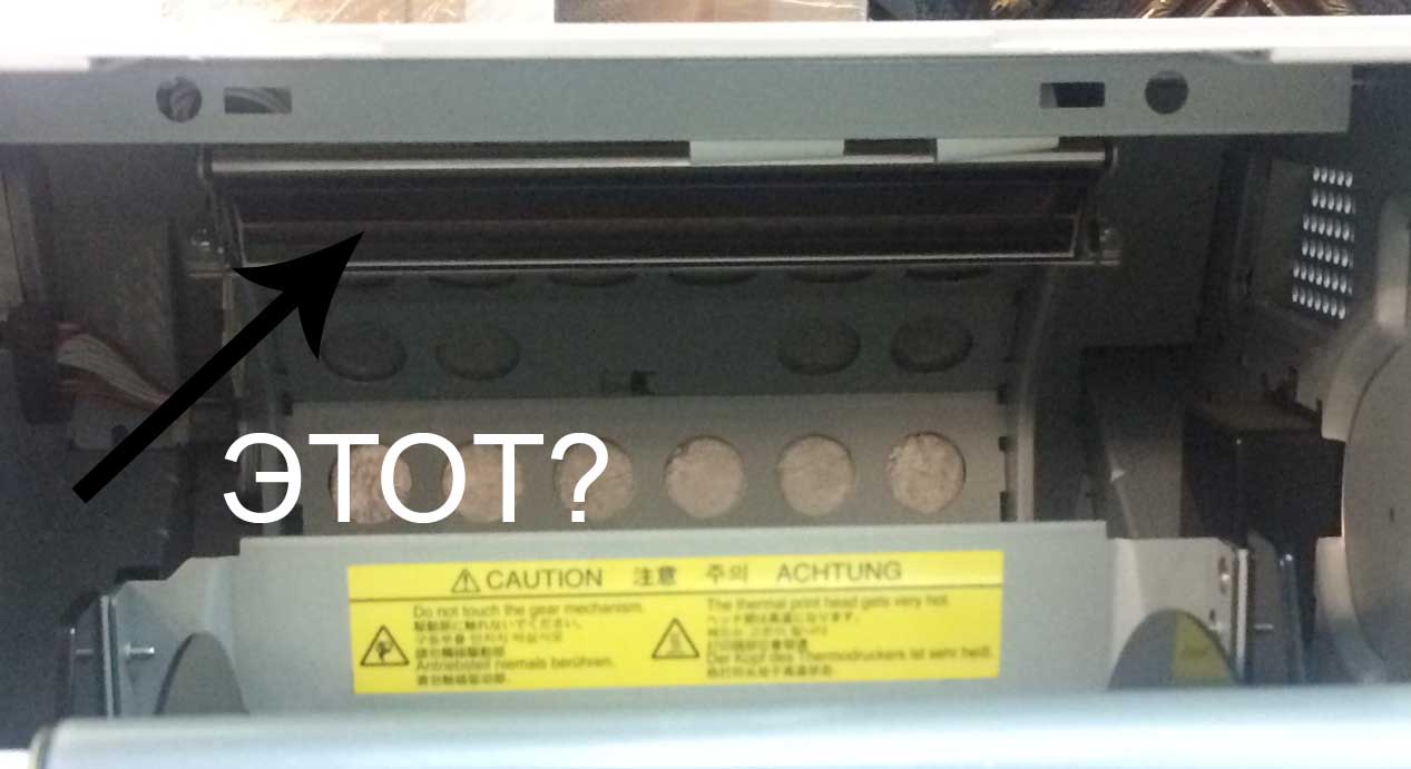

фото было горизонтальным вырезал середину что лучше видно было
| Сообщение #1471 Отправлено 04 августа 2015 - 16:49
Протрите мягкий вал чистым спиртом, только не убейте его.
| Сообщение #1473 Отправлено 04 августа 2015 - 17:07
если фотка горизонтальная, то это голова. Именно то на что вы указываете. Протрите аккуратно чистым! спиртом или спиртовыми салфетками. Вообще такую грязь видно невооруженным взглядом.
| Сообщение #1474 Отправлено 04 августа 2015 - 17:59
вроде все прочистил есть маленькая полосочка а куда еще можно сунуться ?
ОТ ночальной фотки полос осталось процентов 10
МОЖЕТ загрузить ?
МОЖЕТ загрузить ?
| Сообщение #1477 Отправлено 05 августа 2015 - 12:44
Продолжайте протирать только без фанатизма. Приложите фотку к голове и определите места грязи, там и трите.
Полосы плохие, но вроде еще голова не убита. У вас принтер гарантийный, где покупали?

| Сообщение #1479 Отправлено 11 августа 2015 - 08:46
Может продуть надо ?
Я с отпуска вернулся, кто-то из работников наших тоже какой-то грязи занес в RX1, но была всего маленькая светлая полосочка, протер изопропилом голову, исчезла. А в вашем случае я б призадумался как туда что-то могло попасть в таком количестве
