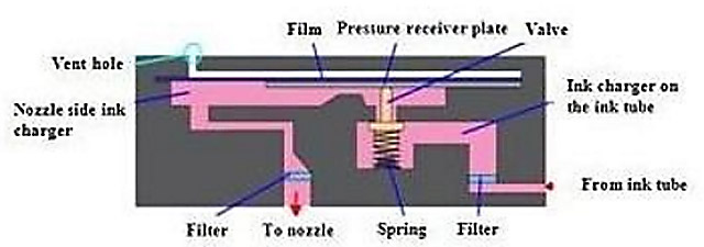

Пардон... А как же воздух (пузырьки) в системе? Вот здесь, например, парни так и не смогли его выгнать - пришлось вернуть клиенту свежекупленный аппарат. Интересуюсь не праздного любопытства ради - начало истории (если интересно) можно посмотреть здесь. Пока решаются электронные проблемы аппарат-то стоит, а в шлейфах (в АйСи Холдере стоят ПЗК) воздух - чонить насмерть не присохнет? Может имеет смысл открутить шлейфы от демпферной камеры (уважаемый combain будет категорически против:
НЕТ!!!!!!!
Нечего не забрирайте и не промывайте шприцем !
Иначе каюк !!!
Нельзя !!!
Иначе каюк !!!
Нельзя !!!
чтобы выгнать весь воздух не отключая "памперсный" шприц аппарат необходимо перевернуть.
Если вода пойдёт навстречу красной стрелке (From Nozzle), то до клапана все пузырьки вытеснятся, а вот после него получится порог с "водопадом" на пузырь. Так вот чтобы пузырь не всплывал против "течения", а уплыл вместе с течением и надо развернуть пг на 180 в горизонтальной плоскости. Аналогичные "пороги" и в демпферной камере только её надо переворачивать 18 раз (по 3 камеры на цвет).
У кого какие будут соображения?
