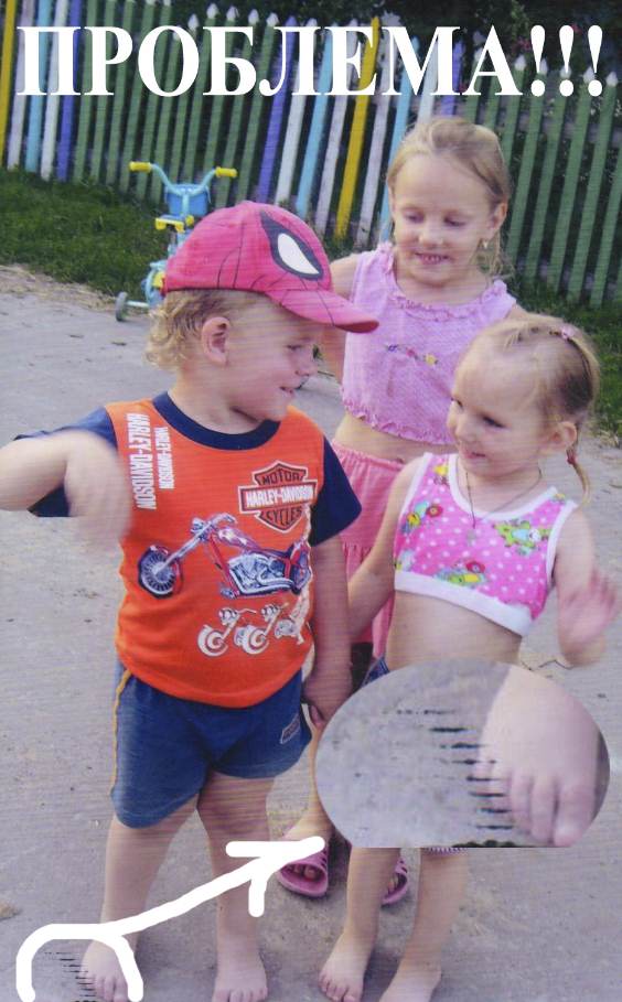

Добрый день. Подскажите пожалуйста от чего может быть такой артефакт на фото(см. вложенный файл).
  • Прикрепленное изображение: проблема-.jpg

"шаркает" подошва ПГ...или влажность или бумага...

Спасибо за ответ. И как лечить? Что посоветуете?

Печатать на ровной бумаге!

Бумага Lomond super glossy 200г/м формат а6, Что значит на "ровной"?

Которая лежит ровно на столе перед печатью . Печатным слоем вверх. Никаких поднятий углов не допускается. Допускается (и приветствуется) незначительное поднятие центральной части листа.
В этом случае НИКОГДА ПГ не шаркнет по поверхности носителя. Еще раз предупреждение: остерегайтесь подобного шаркания! Не безобидно это!
Кстати, "проблема" Вашего принтера не только в чёрных полосах от задевания ПГ. Он полосит везде!

Бумага как Вы и написали "Которая лежит ровно на столе перед печатью . Печатным слоем вверх. Никаких поднятий углов не допускается. Допускается (и приветствуется) незначительное поднятие центральной части листа." Про полосит везде - это просто скан такой, фото получается идеальное, кроме вот этих так называемых шарканий, при чем если я меняю тип бумаги с Epson super glossy, на которой ПГ "Шаркает" на Epson photo - этих полос становится значительно меньше. А при печати размера фото 15х20 этих черных полос вообще нет.

Чем грозит, объясните пожалуйста!
Выкладывайте нормальные сканы! Из моей деревни не угадать Ваших проблем по фуфлу!
Чем грозит шаркание? Тем, что стирается покрытие на ПГ и формирование нормальной капли становится невозможным! Что мы и видим по "такому скану"!

Кстати там угадывать ничего не надо проблема указана явно и четко на скане - это для " проблем по фуфлу" и вообще-то я за помощью обратился а не читать про проблемы по фуфлу.

Во время печати откройте крышку и наблюдайте внимательно за процессом - постарайтесь заметить в момент шарканья в каком состоянии бумага под головкой. В том месте где у вас эти отметки, бумага придерживается только с одной стороны, вполне возможно, что ее в это время выгибает вверх. Если так, то перед печатью аккуратно выгните ее в обратную сторону. Либо поменяйте бумагу. Больше вариантов нет.
