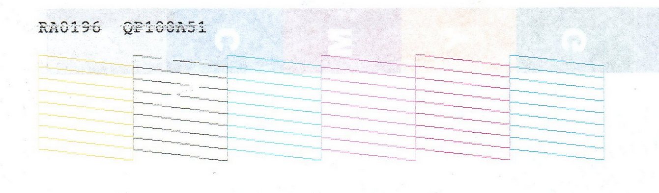

* Проблемы появляются периодически после неиспользования принтера в течении 1-2 недель. Исчезает на проверке дюз 2-3 полоски черного цвета, тогда делаю прочистку головки, раз на раз не получается, тогда делаю бутерброд, когда и это не помогал то несколько раз делал так, снимал капсулу черного цвета, вставлял через переходничёк маленький шприц и по 0,2мл по тихоньку спускал 4-5мл теплой фильтрованной воды, вот и в этот раз проделал такую операцию.

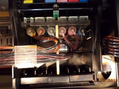

* Монитор-статус МФУ сообщает - Ошибка, невозможно распознать картриджи (горели все 6 штук), снимал планку чипа с кнопочкой, протирал контакты резинкой, не помогло, попробовал распереть планку палочкой. т.е прижать её, загорелось "Ошибка, невозможно распознать чернильные картриджи" теперь только желтый
| Сообщение #8 Отправлено 31 мая 2013 - 05:45
Меняйте черные чернила, на форуме море инфы о 10 серии ИнкТека. Насчет проблемы с опознаванием: здесь только на оригиналах проверить. Может планка чипов неплотно прилегает, может жидкость случаем пролили на контактную площадку

Снял СНПЧ, установил ор.картриджи, сначала высветилось что необходимо их все заменить, я их вытащил, не знаю для чего, установил обратно планку с чипом, обнулил, потом вставил обратно картриджи и МФУ стало нормально работать. Выходит что то произошло с авточипом?
