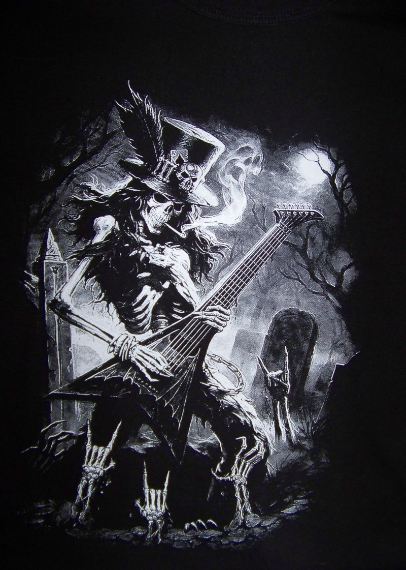

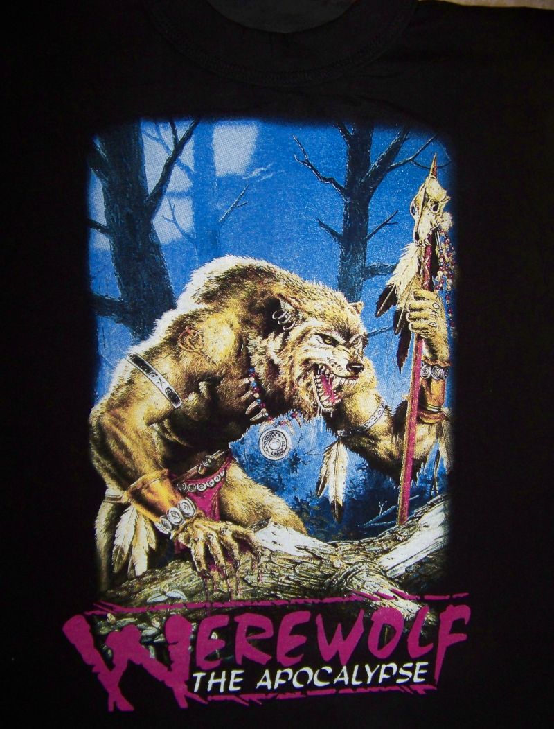

|    Сообщение #5 Отправлено 11 июня 2012 - 07:06   koka
Оно конечно... можно и шелкухой...вот например я делал на чёрной...или вот например в один цвет...
  • Прикрепленное изображение: werewolf.jpg
  • Прикрепленное изображение: sculrock2.jpg
