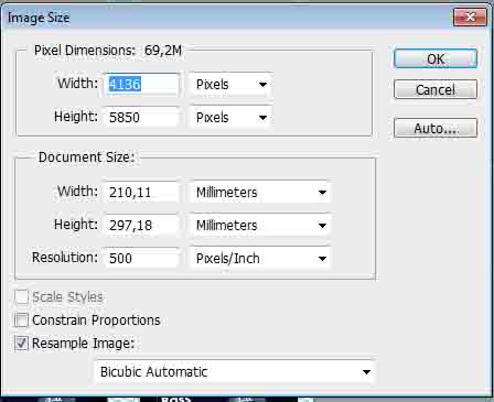

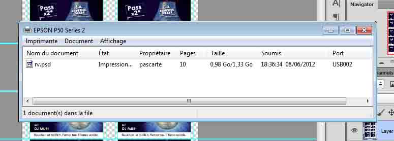

У меня возникла следующая проблема. Мне необходимо печатать через Photoshop CS6 файл каторый имеет размер 69,2 мб (рис.1). Мне, к примеру, необходимо напечатать 100 листов. Но когда я ставлю на печать 10 листов, файл печати увеличиыаеться до 1,3 гб (рис. 2), и если мне надо запустить на печать еще 2-3 принтера, то система просто виснет. У меня стоит Windows 7, 4гб оперативной памяти. То есть, если я правильно понимаю, программа копирует 10 раз один и тот же файл и загружает его в память, и еще при этом увеличивает его.
Подскажите пожалуйста, есть ли способы избежать такой перезагрузки оперативной памяти.
Размер файла печати.

На первой картинке показан скрин окна когда пользователь только хочет создать какой либо документ, так вот, размер указанный программой это ничто иное как размер пустого файла с белым фоном, а когда вы туда напихаете ещё чего нибудь, вот его размер и увеличивается.
Что же касается скрина под номером 2, то тут тоже всё верно, при печати какого либо файла, размер занятой оперативной памяти равен размеру файла умноженного на количество его копий, вот и выходит что один ваш готовый файл весит 133 МБ х 10 = 1,33 ГБ.

Попробуйте вместо 10 копий, 10 раз отправить файл на печать.

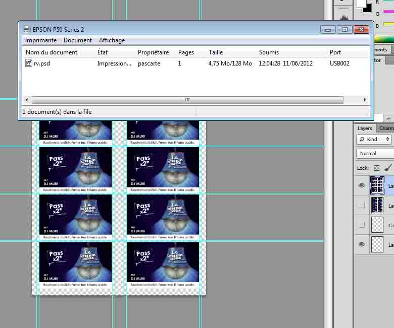

Спасибо за советы. Но я не совсем могу понять, я отправил на печать 1 копию файла (рис. 1), размер затраченной памяти 128 мб. Хотя размер файла 87 мб. Получается, что 41 мб неизвестно откуда появился. У меня есть предположение что вместе с изоброжением есть еще какой-то файл отвечающий за настройки самого изображение (цветовые профили или что то подобное). Потому что я запустил на печать другое изображение и оно при печати 15 копий не привысило 360 мб.

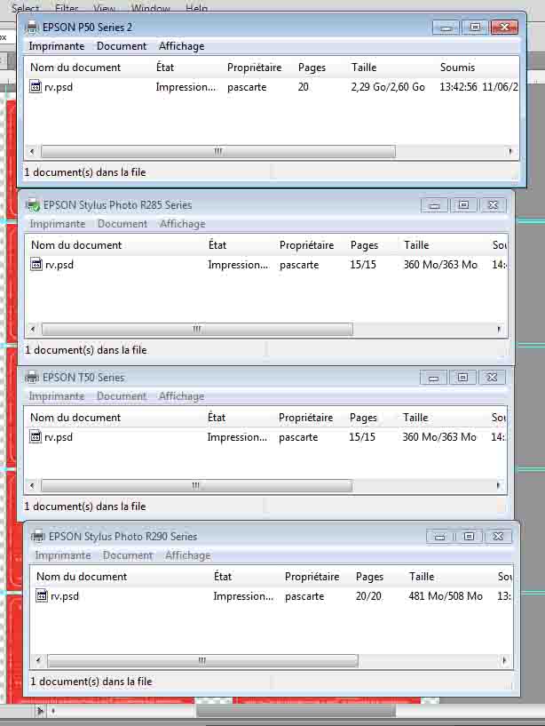

Пробывал и слои сливать и в jpg отправлять на печать, разницы нет. Заметил еще одну интересную особенность. У меня стоит 4 принтера Epson p50, как и у многих, одновременно с одним драйвером они отказываються работать, поэтому поставил на них разные драйвера, один оставил родной, а другие от T50, R290 и R285. И тот принтер который остался с родным драйвером зашкаливает по употреблению оперативной памяти, а остальные работают нормально (рис. 1). Хотя печатается один и тот же файл. В чем может быть причина?

- а на кой Вы отправляете и вообще имеете дело с файлом в 500 dpi (разрешение)) !?!
Для любого Epson рекомендуется применять разрешение кратное 180...,т.е. 360, 720.... В зависимости от исходника 180 практически всегда достаточно, разница же даже на проф моделях между 360 и 720 весьма субъективна и редко какой заказчик вообще определит её...
Попробуйте сравните сами отпечатки и весьма возможно, что Вас устроит разрешение в 180 dpi.... размер при этом уменьшается до 9 мб.... При 360dpi до 36 мб. При этом однозначно качество отпечатко с 360 dpi будет ВЫШЕ нежели качество отпечатка с 500dpi. Связано это с алгоритмами растеризации оригинальных драйверов, когда он (драйвер) сам (причём весма возможно и более коряво, нежели ФШ) будет изменять изображение к нужным ему dpi (примерно так как то, если по простому)...

Спасибо за совет на счет разрешения, я этого не знал. Но проблемы с объемом занимаймой памяти при печати, решить, к сожалению, не помогло... Всетаки есть подозрения на драйвер принтера, буду эксперементировать.
Это и есть извращение... Не очень понятно отчего у Вас не работают с родным драйвером... Потому как система видит физически до 256 устройств (принтеров). Даже при инсталляции разных принтеров одной модели, они в системе обозначаются по разному... Сам 4 шт. никогда не подключал, но 2 шт. Т50 100% корректно работают у меня одновременно. Пришлые же принтеры по сервису всегда система видит уникально (присваивает свой нумерок и свой порт USB). В итоге в системе порой с десяток Т50 образуются и подключив любой - однозначно работает без проблем.
С другой стороны... 4 шт. скорее всего будут настолько сильно бодаться своими процессами, что путнего из этого ничего не будет.
ИМХО.

Файл, который вы видите в диспетчере печати всегда будет значительно больше, чем оригинальный, потому что вы видите файл в формате понятном принтеру (преобразованном в формат данных для принтера). Способы снизить нагрузку на оперативку вам подсказали, можно еще увеличить размер файла подкачки, если он у вас не динамический, печать будет идти неторопливо, но будет. А система у вас 32-х разрядная или 64-х? Если 32-х, то наверняка она видит только 3,75 ГБ, если 64-х, то для такого объема перевариваемых данных ее явно недостаточно.

avs60, к сожаленю с родными драйверами 4 принтера одновременно не работают, по одному пожалуйста, но как только запускаешь даже 2, они останавливаются, подробно эта тема уже обсуждалась на форуме:
http://reseters.ru/...opic=19611&st=0
поэтому и единственное решение которое помогает в этой проблеме, это смена драйверов на похожие.
Vitalich, система у меня х64. То есть, если я правильно понимаю, просто нужно купит память большего обема?

Сразу после запуска компьютера на 32-х разрядной и 64-х разрядной системах будет свободен разный объем памяти, причем разница будет приличная не в пользу 64-х, более менее нормально 64-х разрядная система начинает работать только с 8-ю ГБ памяти, я не беру случай ворд, эксель, оутлук, интернет, здесь и 4 за глаза. Либо увеличить файл подкачки (если он не динамический)и будет "медленно, но верно", либо добавить оперативки. В более мощных принтерах есть и собственный буфер памяти и жесткий диск и даже встроенный контроллер, поэтому в таком случае мощность компа не критична, большую часть работы принт делает сам, в вашем случае работа по обработке файла для печати целиком за компьютером, вот он и тормозит.
